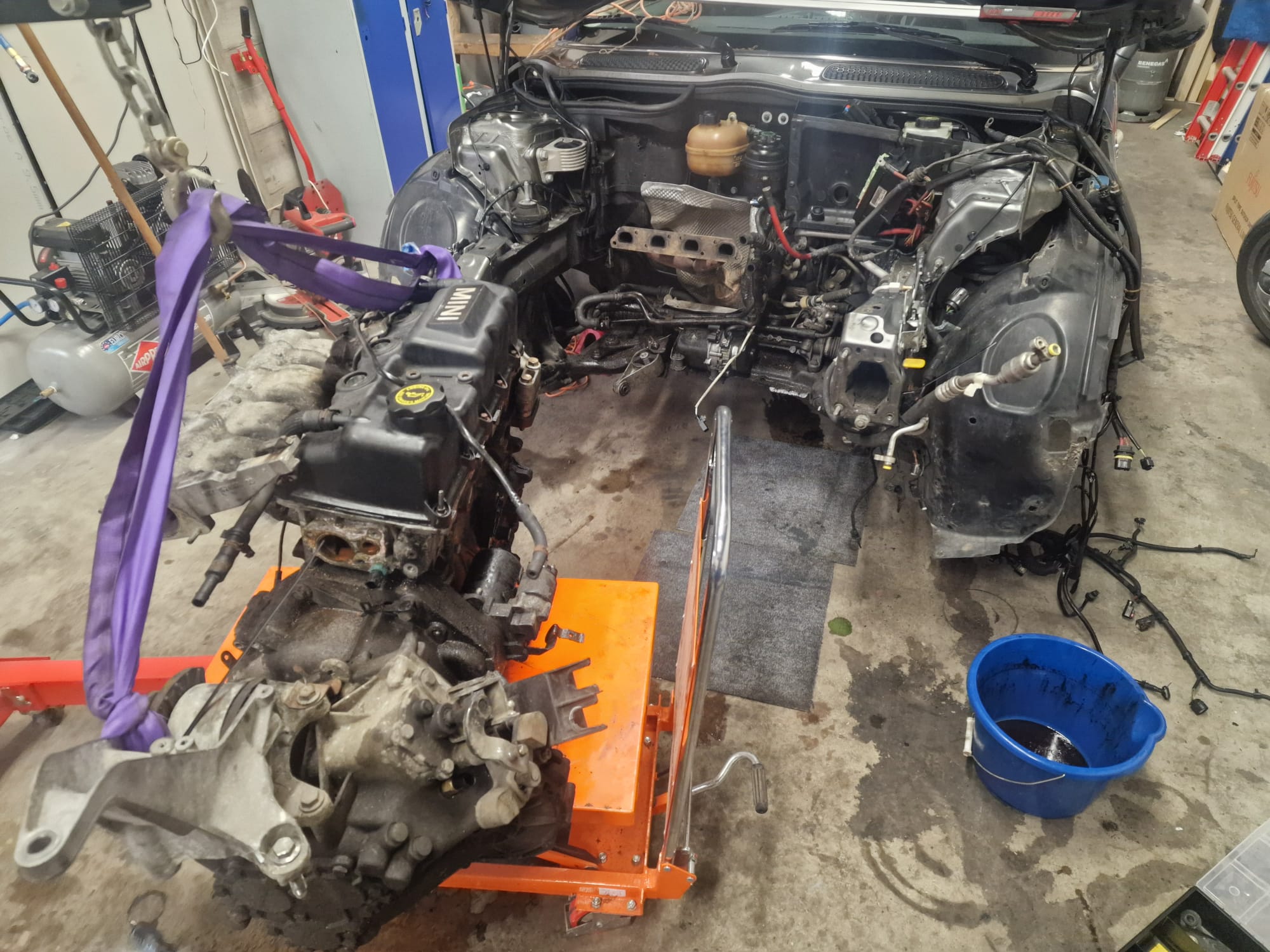

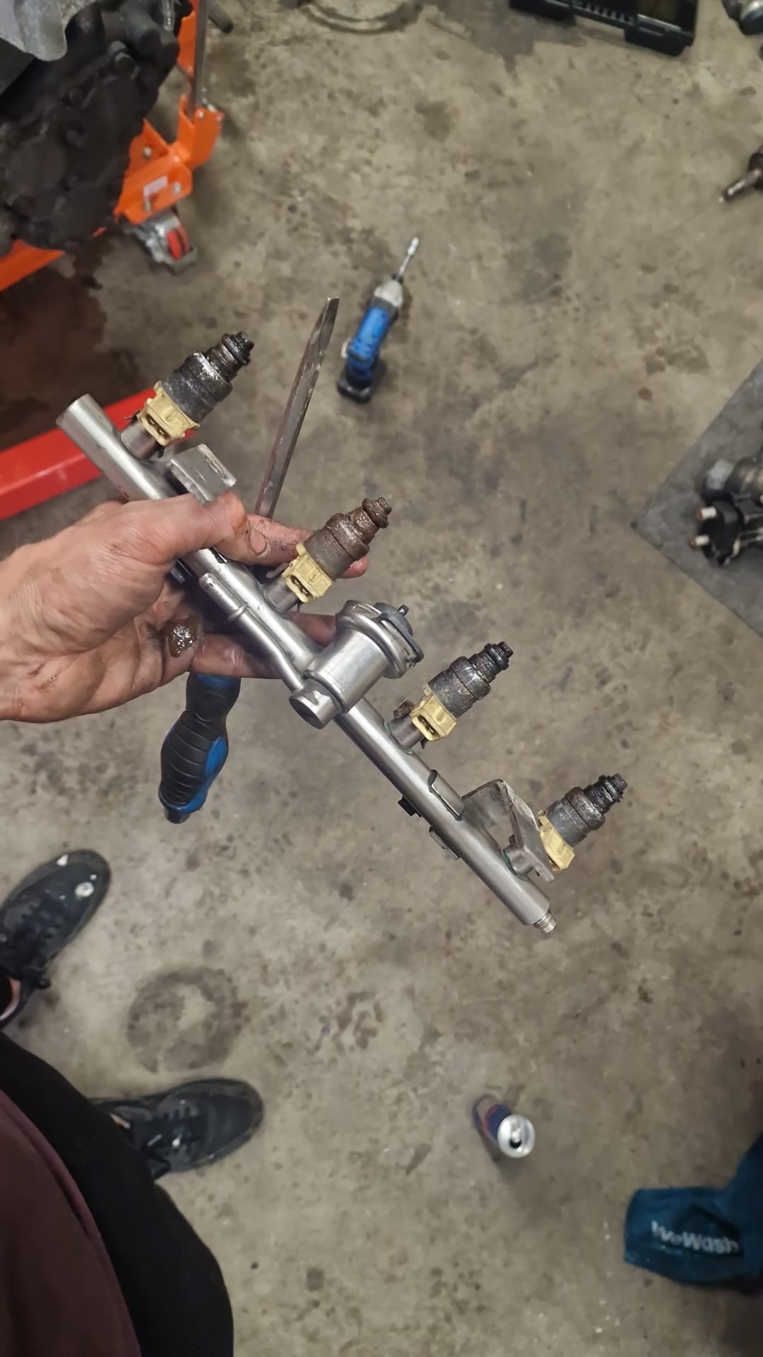

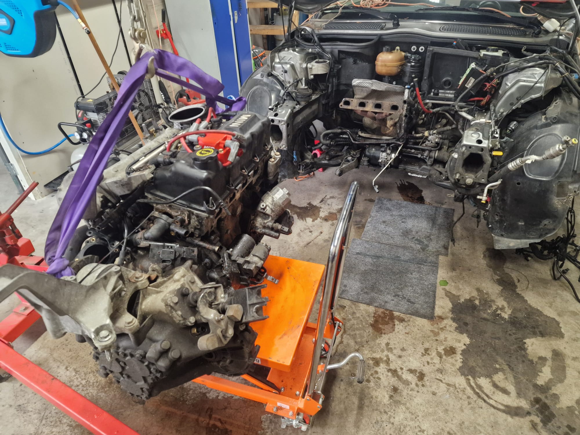

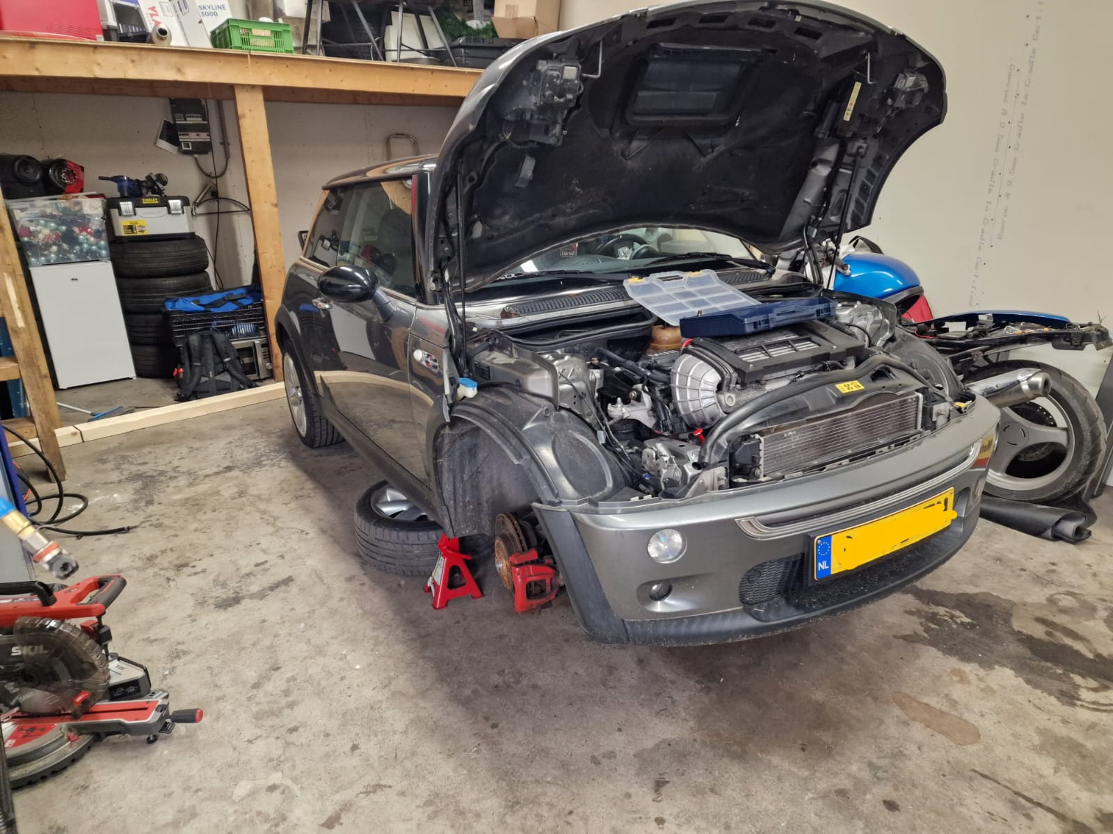

Bij deze een update!
Gister ben ik begonnen met de grote klus, vandaag het blok uit de auto gehaald en de aanbouwdelen losgemaakt. Dinsdag gaat het blok open en kunnen wij vaststellen wat het probleem is geweest. Eigenlijk verliep tot nu toe alles soepel, behalve het loshalen van de injectoren, daar heb ik even ruzie mee gehad. Zoals te zien op de foto ziet injector nummer 2 van links er slecht uit, wellicht dat daar een oorzaak van het probleem ligt...

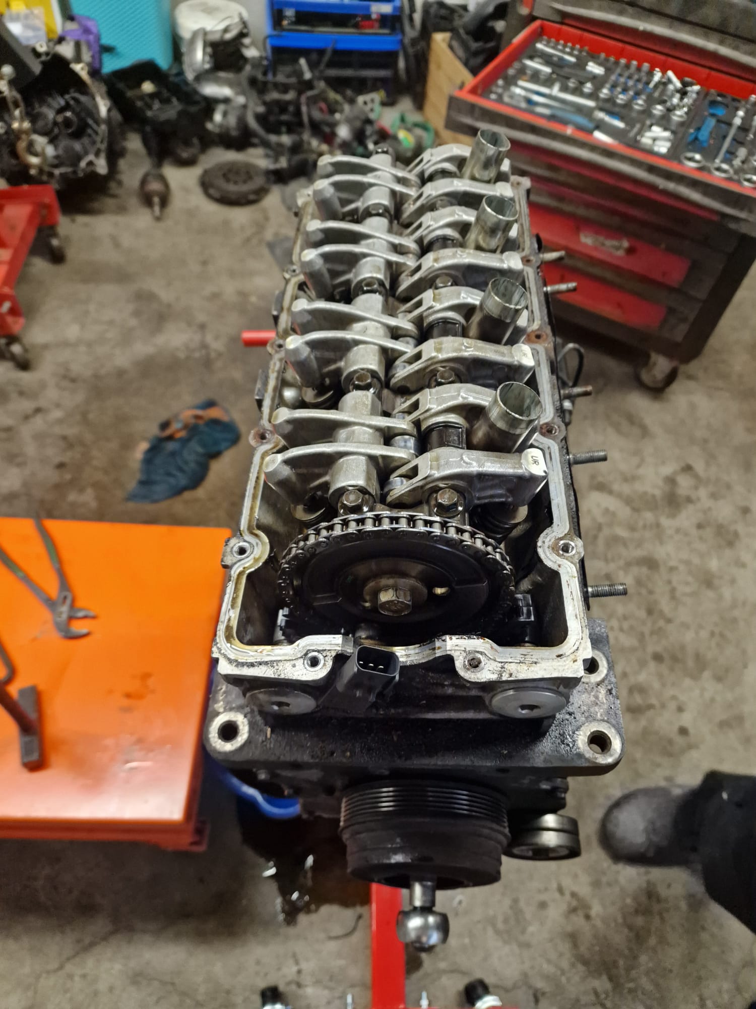

Deel 2 van de fotos van dit weekend

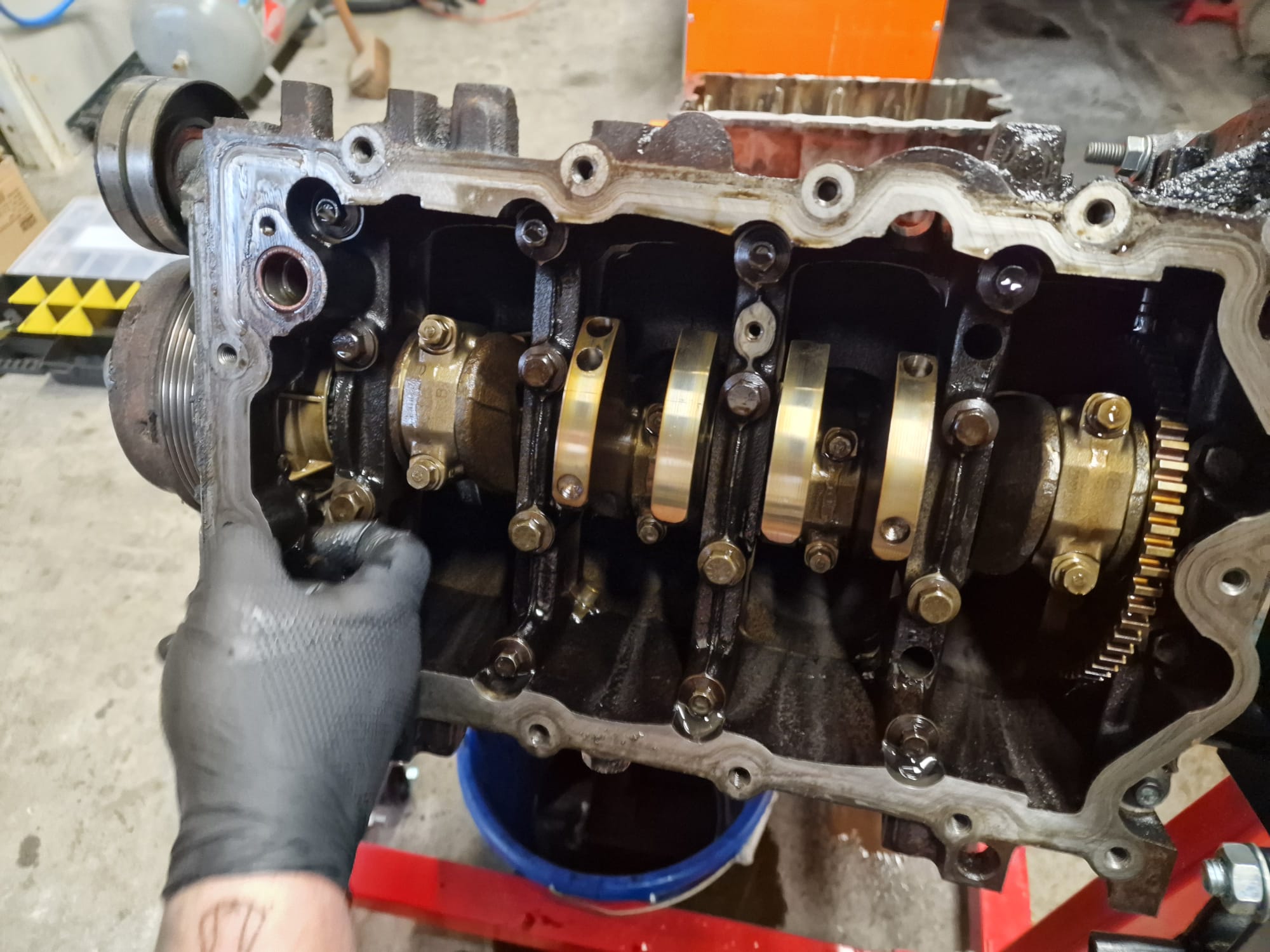

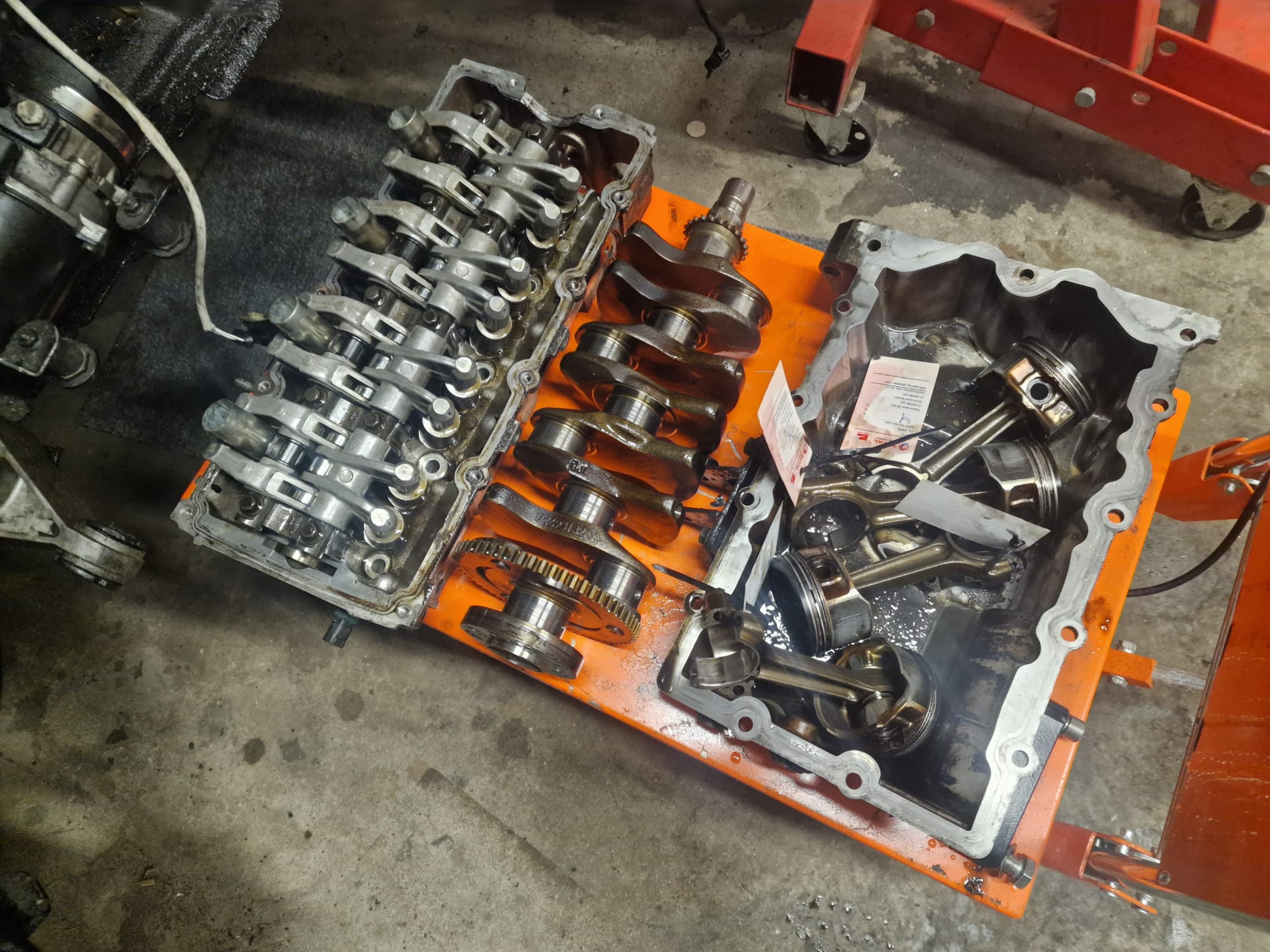

Kleine update van gisteravond, het blok is uit elkaar en wij hebben de boosdoener gevonden. De lager van de krukas onder zuiger 4 was compleet verdwenen, die hebben wij ook niet meer teruggevonden, dit verbaasd mij ergens want het geluid is niet geleidelijk ontstaan, het was er van de 1 op de andere dag... maargoed.
Wij hebben de krukas opgemeten en daar waar de 'gezonde' delen van de krukas nog 46mm waren was de krukas onder zuiger 4 nog maar 45.15mm, best wat verschil dus.. inmiddels een aantal revisie bedrijven gebeld en die achten de kans klein dat de krukas nog te redden is... balen dus!
Inmiddels druk aan het zoeken naar een andere krukas, dat valt nog niet mee...! mocht iemand tips hebben dan hoor ik het graag! dan kan ik snel weer aan de slag. Ik zet de jacht voort!
