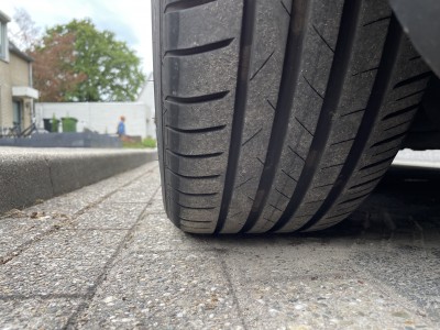

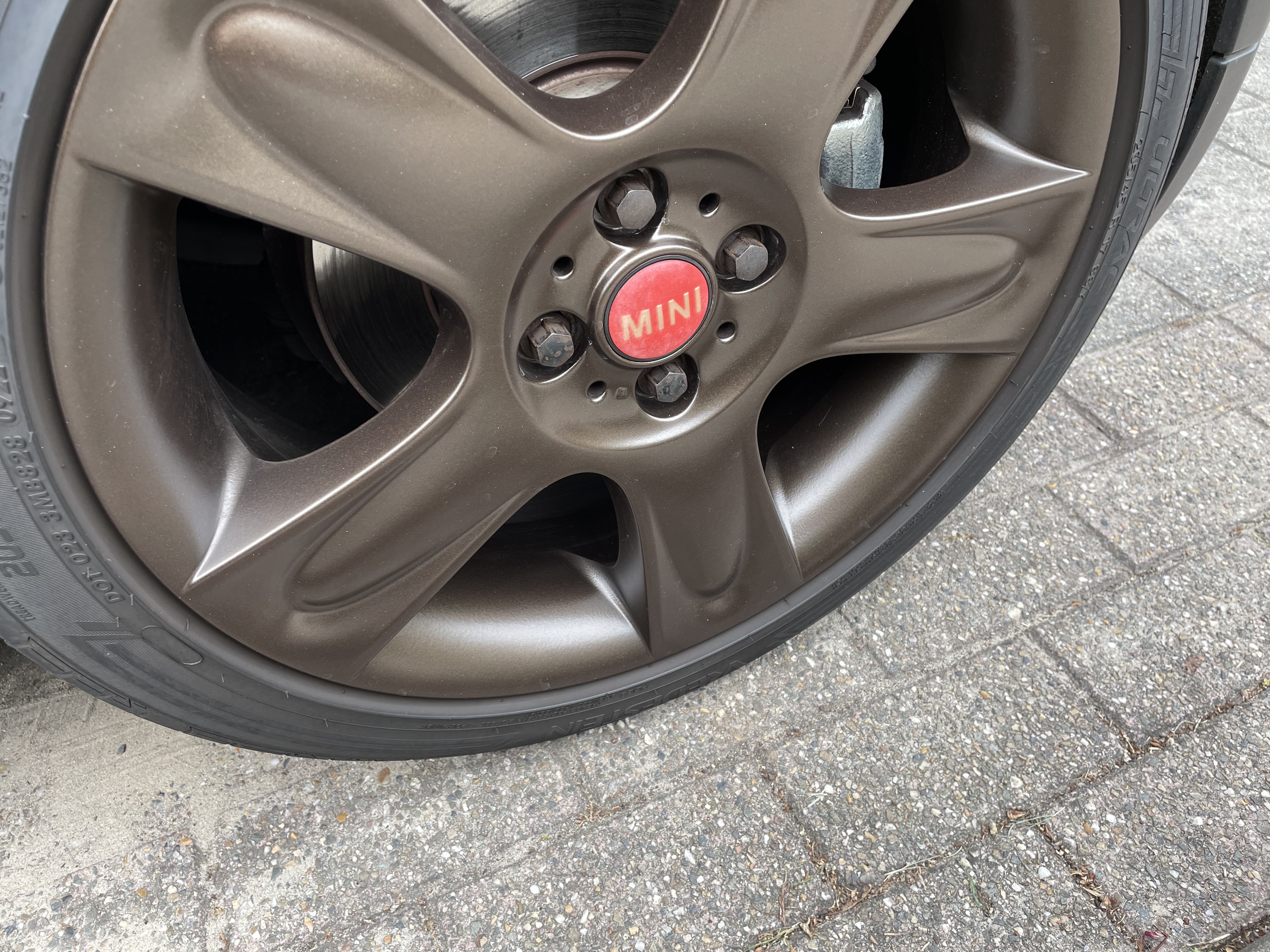

ik heb op mijn R56 altijd runflat gehad maar nu Vredestein Ultrac 205/45/17 (zomerband) met velg rand bescherming. De specs van deze band zijn ook prettig, op zuinig een B, op nat een A (zeer goede grip) en geluidsniveau 69dB, lage rolweerstand. Nu zitten ze er zo'n 10.000km op, gereden van maart 2022 - november 2022 en april 2023 - tot nu. Zie foto's hoe ze nu nog zijn vwb profiel, daar kan ik echt nog vele kilometers mee maken en persoonlijk een fijne band. Ik rijd normaal HANKOOK (nu alleen op mijn Clubman) maar wilde voor deze R56 een velg rand bescherming omdat deze het meest wordt gebruikt door vrouwlief en die vindt dat idee toch prettiger ipv de velg beschadigen.
In de winter heb ik voor beide MINI's aparte 16 inch sets, voor de Clubman R55 een Bridgestone winterset en voor de R56 een Vredestein Quatrac all season set en die heb ik er al 4 winters onder gehad en vele kilometers mee gereden.
Ik vind all season banden na 8000km al versleten veel te snel vooral met de rijstijl die je aangeeft. Je weet nu in ieder geval waar je je banden niet meer moet kopen, slechte service van de banden leverancier/garage.
Succes met de keuze want er zijn natuurlijk veel meer goede banden.
