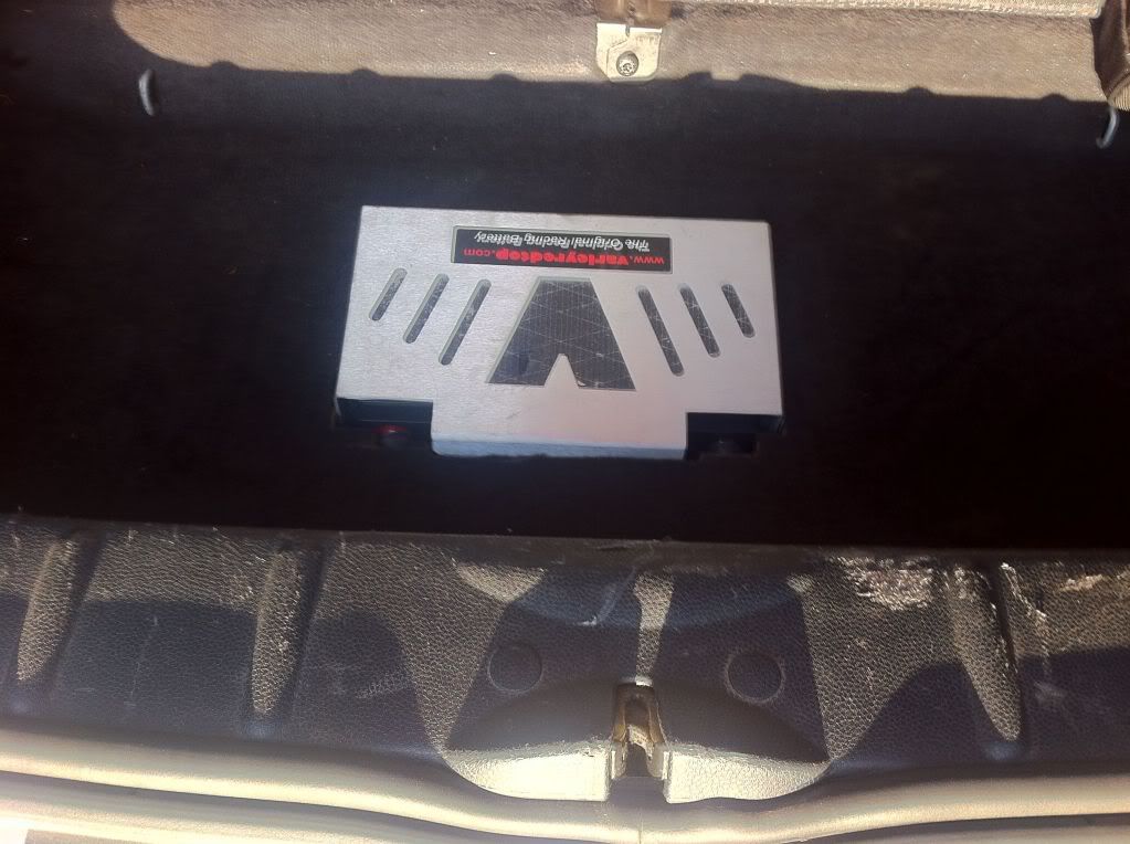

Ik wil de accu in mijn Coopertje verplaatsen naar de kofferbak, en dan meteen een lichtgewicht accu plaatsen. Ik heb het nog niet precies opgemeten, maar een kleine accu past volgens mij in het kleine bakje onder de vloer van een R50. Dit is een Varley Red Top 40 in een Cooper, zo'n mod zou ik mee kunnen leven:
Voor zover ik kon vinden heeft de originele accu de volgende eigenschappen: 480 CCA, 55 Ah, 90 min. reserve. De auto wordt dagelijks gebruikt, en hoewel hij in een stalling staat die niet kouder wordt dan een graad of 8 in de winter, staat de auto soms ook een paar nachten in de buitenlucht op Schiphol.

Ik heb net een Varley Red Top 25 besteld, samen met de montage-bracket. :)

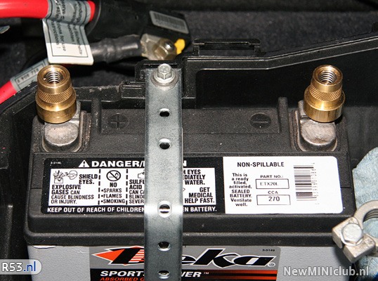

Ik heb zelf deze van Deka er al 4 jaar in maar staat 's winters binnen en ik haal steeds de plus pool er af.
