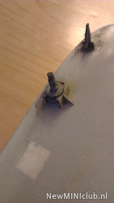

Ik heb een vraag. Vandaag te lomp geweest met het monteren van de scoop nadat ik 'm gedipt heb.
Het nokje (zoals hieronder) is onderaan een stukje ingescheurd. Hierdoor heeft t metalen blokje geen grip meer en draait door.
Klote dus!
Heb het nu wel goed vast zitten met secondelijm, maar dat is ook maar een halve oplossing.
Wat zouden jullie doen? Is er een speciale lijm voor dit soort toepassingen? Kunstof Lassen?
Of gewoon een nieuwe scoop?

Ja lijmen met componentenlijm

Zit nu best wat secondenlijm op, zou dat iets uit maken?
05 apr 2013, 22:02
Secondenlijm droogt uit werkt niet
2 componenten lijm dat werkt

Goed schoonmaken en met schroef en al dik inpakken in polyurethaan lijm, niet te zuinig. Oppassen dat het niet over de bovenkant gaat druipen. Bij aandraaien WD40 op de schroef.

Dank jullie wel mannen! Kameraad blijkt ook speciale lijm hiervoor te hebben in het bedrijf waar hij voor werkt. Wel even ad erop gezet met de vraag of iemand nog een zwarte scoop heeft liggen, dan kan ik mooi uitwisselen. Dank!
