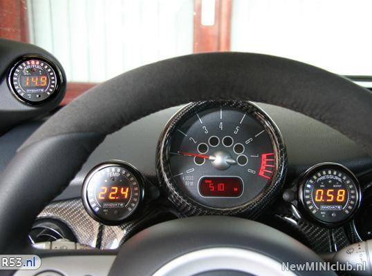

Als je top of the line wil hebben en handig bent heb ik nog twee programmeerbare Innovate XD 16´s voor je met interface die temperaturen kan binnenhalen. Met twee PT 100´s kun je de twee temperaturen dan real time binnenhalen en zelf kleur van LEDs programmeren via PC. Hier meer info, lambda set is verkocht. Als je dat wil moet je even een PM sturen, wel wat werk om aan te sluiten en te programmeren.
Ziet er dan ongeveer zo uit.

@Berthil: Die meters zien er supermooi uit maar ik denk dat dit wat teveel van het goede voor mij is. Ik ben nog uit de tijd van samen met m'n vader aan de LADA's (meervoud!) sleutelen. Maarrrr... ik heb even bij jou naar de Scangauge II gekeken en dat lijkt mij een erg leuk apparaat.
