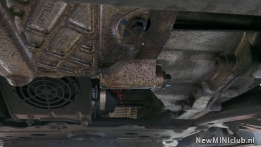

Ik merkte dat er een paar hele kleine plasjes olie onder de mini lagen. eigenlijk pas sinds een week of zo.
Even onder de mini gekropen en deze foto gemaakt:
Merk dat het gedeelte boven de ventilator op de foto wat nat is. Zelfs hang er een druppeltje. Ik heb die druppel rood omstreept.
Weten jullie wat er aan de hand kan zijn?
Ik had al even gezocht en in de motorruimte gekeken naar de oliegevulde demper (aluminiumkleurig potje) maar daar was niets aan de zien.
Laatst gewijzigd door martijnvanderh op 25 nov 2012, 13:49, 3 keer totaal gewijzigd.

niets gemerkt met olie peilen?
zou het eerst eens schoonmaken, de hele boel is daar vet, wellicht stuurbekrachtiging, is dat niveau nog goed?

Even gekeken naar de vloeistoffen.
Na 1000 km is er ongeveer 1/6e van de olie uit.
De olie op de grond is heel donker, de stuurbekrachtiging is wat groener.
Dat niveau heb ik bekeken, maar wat is min/max? Het staat zo'n 4 cm onder de rand van het reservoir.

er zit toch een dipstick aan de dop, daarop wordt min/max aangegeven doormiddel van twee streepjes, daar tussenin moet je vloeistof niveau zitten, meten door de dop er los op te leggen, met wielen die rechtvooruit gericht staan.

En die olie van de motorsteun is de meest verschrikkelijke zooi die er is :evil:

boris_brznjef schreef:Bij mij is de motorsteun stuk gegaan en die balk linksvoor zit onder de olie.Maar is een goede antiroest beveiliging!
Als ie zweet bij de pakking zou ik zelf de lektest doen.Donkere olie lijkt me de motorolie.Ik zou zelf even langs Klijn gaan omdat je gelukkig nog garantie heb!
De lektest... vertel!!
Ik heb klijn al even gemaild met de vraag wanneer hij tijd heeft om er even naar te kijken.

Even het peil van de stuurbekrachtiging gemeten. Precies halverwege min/max.

Ik zou niks verder zelf gaan zoeken, lekker bij de handelaar terug op de stoep zetten en het hem laten uitzoeken :)
Het kan zoveel zijn op zoveel plaatsen.. kan ook je carterpakking zijn die lekt.. of het oliefilter zit niet goed..

Even een update. Na 2 dagen nog niks van Klijn gehoord te hebben zelf maar even bij bevriende monteur de auto op de brug gehad.
Constateerde dat de carterpan helemaal nat was van olie aan de onderzijde. Druppeltjes hingen aan de schroeven waarmee carter vast zat. Keerringgen en koppakking was het niet.
Conclusie volgens hem: Carterpakking. Valt op zich wel mee dacht ik zo.
