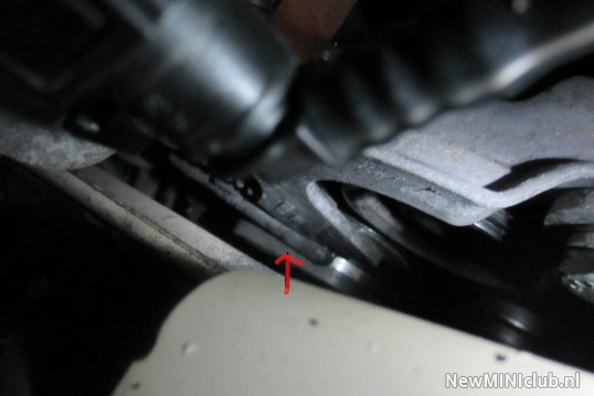

Vanavond iets geks, bij starten van de auto hoorde ik voor bij de motor een snerpend geluid. Beetje piepend ook.
Na wat onderzoek kwam ik uit bij de snaar (die tussen die poelies loopt) die was flink versleten!
Loopt er iets klem?
Ik heb een foto kunnen maken:
Heb het probleem omcirkelt met dunne rode lijn.
Ook zag ik een buisje boven de bovenste poelie lopen die ik niet kon thuisbrengen. Hoort die er wel?
Aangegeven met rode pijl:
Update: Het afgesleten deel de snaar hing onderaan het blok als een soort van lange dropslinger...

Dat buisje is de demper in de riemspanner, die hoort daar
De achterzijde van je riem is versleten, de Gates riemen hebben een harde achterkant die dit kan laten zien, als je een Continental riem neemt, zal dat minder snel voorkomen

Hoeft niet perse ergens tegenaan te lopen
Als die snaar aan de achterzijde kapot is, dan loopt ie altijd met zn achterzijde tegen een vrijlooppulley aan op de riemspanner, ik zou de riem eens vervangen, en dan pas verder kijken en niet meteen gaan doemdenken ;)

Hoeveel km zit de riem er al op is de volgende vraag.
Het is een onderdeel wat nogal belast word.
Als je die vraag niet kan beantwoorden (met onder de 50.0000 km) gewoon vervangen.

Hij word morgen door klijn vervangen! Ik houd jullie op de hoogte.

Snaar keurig vervangen door Klijn! Probleem opgelost
