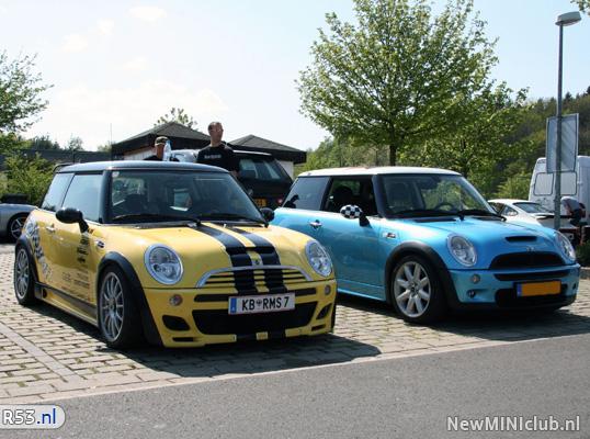

Hier trouwens de mijne naast die van RMS op de parkeerplaats van de Ring :)

... wat is dat voor een bumper?!

Op foto 6 op mijn website is te lezen dat dit een set van Lumma is, meer weet ik er ook niet van.

Dat vind ik dan potjandorie best een mooie bumper! maaruh... waar gaan mn mistlichten dan heen?!

Die zijn denk ik opgeofferd voor remkoeling.
JCW heeft ook van die dingen die in de opening van de mistachterlichten passen en koele lucht naar de remmen brengen.
