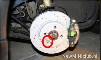

en ik weet nu dat deze bout kan afbreken maar dat dat niet per se erg is en je dit zo kunt laten, mits het niet in de weg zit.

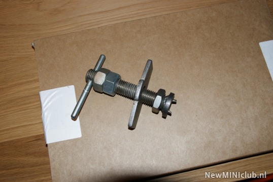

Net achter uitgevoerd. De ene cilinder ging los met de punttang, de ander ging niet.
Iemand de achtereen cilinder indruk tool beschikbaar om te lenen? Beetje in de buurt wonend? :roll:

pa heeft tooltje nagebouwd obv foto ;)
blokjes plus schijven zitten er netjes onder, was al metaal op metaal aan het worden dus hard nodig.
Het ene cilindertje laat zich makkelijker terug draaien dan de ander.
Als dit tooltje eenmaal zit dan druk je het zo terug.
