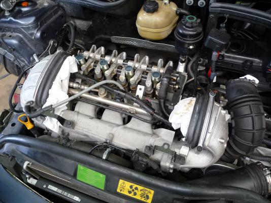

De zoektocht begon met een bijna nieuwe cilinderkop en waar kan je die het beste vinden? Juist hier op het forum, ik heb deze cilinderkop overgenomen van Miniboard voor €100,- en een fles witte wijn, mooi prijsje! Meer is die niet waard de dealer vroeg nog €500,- voor een kop die zij over hebben gehouden :s pure winst!
Hier valt nog wat te doen!
Wat doet zo'n cilinderkop en nokkenas? In mijn geval maakt die de GP nog sterker onderin en in het midden gebied precies wat je nodig om snel uit een bocht te komen of even een Porsche verrassen op de snelweg.
Beek heeft mijn cilinderkop tussendoor bewerkt en heeft daardoor allemaal wat langer geduurd maar het was het wachten waard!

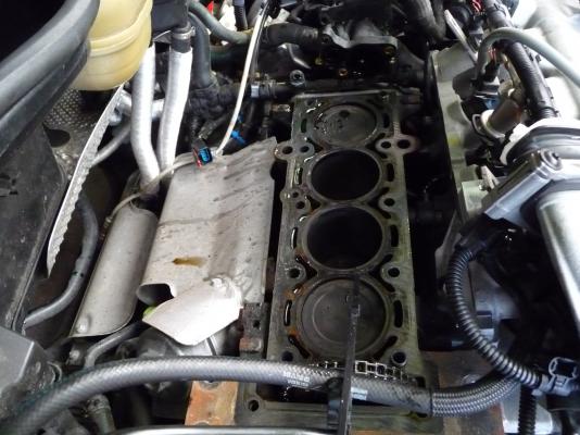

Oude kop.
Nieuwe kop
Oude GP kop, niks bewerkt.. :? Zo staat het wel in de folder!
