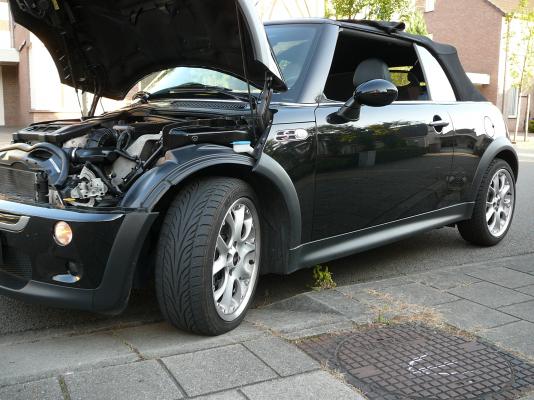

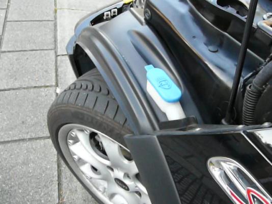

Heb het probleem nog verder uitgediept.
Het doet probleem doet zich voor bij heel zacht rijden als in stilstand, maar dan wel belast, dat wil zeggen als de wagen op een verhoging staat. Of als de stuurbekrachtiging dus goed moet werken om de wielen te draaien.
Zie deze foto:
Het probleem treed ook alleen maar op als de wielen in een bepaalde stand staan, stuur 1,5 keer rond, zie deze foto:

Wie herkent wat dit is ?
De wielbouten zitten vast, verder heb ik nog niks kunnen controleren, en zie het ook niet zo zitten zelf de veerpoot eronder weg te schroeven.
