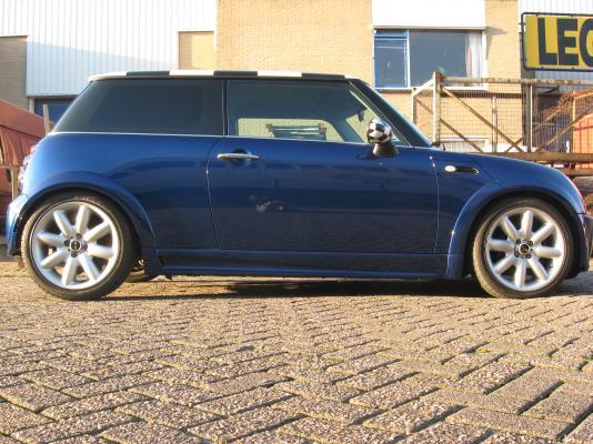

Ik heb de Eibach veren van Beek (-3 cm) met de standaard dempers die er al onder zaten. Erg tevreden mee. Staat goed en ligt een stuk strakker op de weg. Inlevering van comfort valt heel erg mee. Een MINI heeft van zichzelf al een sportief (lees: stug) veer- en dempingskarakter, dus aan dat gevoel verandert niet zoveel. Alleen bij heel slecht wegdek (klinkerstraat die flink verzakt is) of bij de hogere verkeersdrempels merk je opeens dat je toch wel een lage en stugge auto hebt na de verlaging. Maar op normaal wegdek en zeker op asfaltwegen weinig nadeel van de verlaging, alleen maar plezier.
