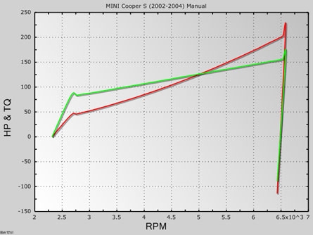

Zelf heb ik AutoEnginuity, die meet toerental en snelheid en berekend vermogen uit de bekende specificaties van de MINI Cooper S (gewicht, luchtweerstand etc.) en gemeten waarden voor luchttemperatuur en luchtvochtigheid die de boordcomputer ook meet. Verder voer je je bandenmaat in en calibreer je de eindoverbrenging in de derde versnelling terwijl je met een constant snelheid rijdt. Die lag trouwens bijna exact op de waarde uit het boekje (5,40 : 1 voor een 2003 MCS).
Onderstaande grafiek komt daar uit waarbij torque in lb * ft is, omrekenen naar Nm met een factor 1,3558.
SAE Vermogen = 206 pk, SAE Koppel =215 Nm.
Vermogen dus hoger dan de testbankdag, koppel lager. Daaruit blijkt dat het toch wat natte vinger werk blijft. Daarom meten fabrikanten het vermogen direct aan de krukas in een gecontroleerde omgeving.
Als MTH wat verbeterd aan mijn file ga ik dus even de weg op en als het goed is moet het dus hoger zijn dan 206 pk. Ik gebruik het dus als onderling vergelijk en niet om de absolute waarden.
