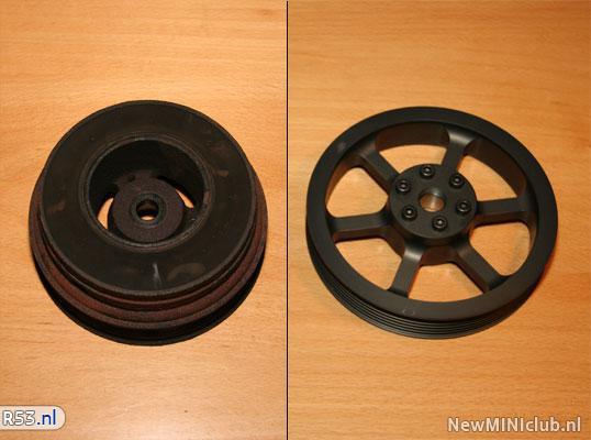

Ik zou een 100% nemen, anders hou ik je niet meer bij :)
Met een 102% zou ik wat minder vaak doortrekken naar 7200 toeren, zeker met warme buitentemperaturen. De lucht in de compressor wordt namelijk een stuk heter als de druk stijgt en ik weet niet in hoeverre de standaard GP intercooler dat aankan.
Hou er ook rekening mee dat je wat meer trillingen krijgt. De originele crank pulley bestaat uit twee ringen met daartussen een heel dik stuk rubber om de trillingen uit de krukas te dempen (zie op de foto links). Maar kan zijn dat je geluk hebt en niks voelt.
Als je een grotere pulley neemt kan het ook zijn dat je een grotere multiriem moet hebben. Sommigen nemen een andere multiriemspanner met een beveiliging zodat de crank pulley niet kapotgeslagen wordt als de multiriem knapt, maar ik heb er ook geen.
Ik heb voor een GTT gekozen want daar wordt een busje op de krukas gekrompen waarop de crank pulley wordt geschroeft. Als ik van crank pulley wil wisselen gaat dat nu heel makkelijk. Ik weet niet of Alta zo'n systeem heeft. Anders zou je eerst een 100% kunnen nemen en kun je daarna heel makkelijk naar 102% als je dat zou willen.

Ik zat ook al aan een 100% te denken.. het schijnt zo'n 7 pk te schelen.. of 50kilo minder gewicht omdat dat ding zoveel lichter is.. De GP trekt nu heerlijk tussen de 6000 en 7250 toeren hij lijkt wel meer toeren te willen draaien zeker nu met die spruit, bij die MTH leek die in te houden :? Alta zegt trouwens dat je geen trillingen krijgt, maarja.. dat moeten we maar proberen :wink: Leuk, toch weer lekker knoeien 8)

Als je een 102% neemt moet je ook wat doen aan de intercooler, anders wordt de gecomprimeerde lucht in de zomer misschien te heet en dan heb je nog niks aan de extra druk.
Hans heeft de GP intercooler en die is een beetje efficienter dan de standaard intercooler, maar het blijft oppassen geblazen in de zomer. De kans op pingelen wordt dan een stuk groter.
Het is eigenlijk ook zaak om te weten wat je compressorpulley grootte is voordat je gaat beslissen. Als je al een 17% pulley hebt zou ik 100% crank pulley nemen. Misschien even Brasspenning bellen en je door hun ook even laten adviseren?

Zijn er eigenlijk nadelen of zaken waar je rekening mee moet houden bij de 100% versie? Voordelen zijn meer vermogen maar omdat die even groot is gaan er dan geen zaken harder draaien ofzo waar het wellicht niet goed tegen kan?
