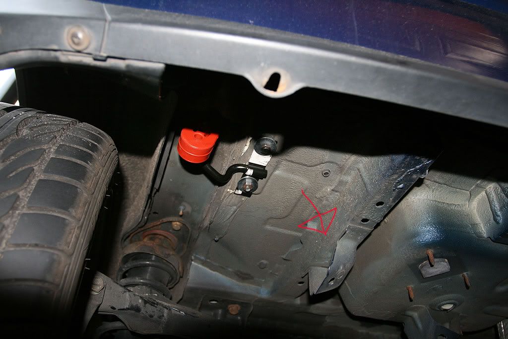

Ik vond dit topic. Een hoop informatie over mijn uitdaging. Jammer dat het niet doorgezet is. :cry: Ik ben er iig wel mee begonnen. Maar stuit op wat probleempjes. Ik heb helaas toch niet de beschikking over een brug maar met wat kruipwerk toch wat bereikt.
Ik heb vanmorgen de bumperstrip en de kunstof bak gedemonteerd. eerst schrok ik dat de uitlaatbuis van kat naar achter voor een Cooper S toch wel een heel stuk dikker is dan die van de One en was dus bang dat de aansluiting bij de kat niet zou passen. Maar ik heb goede hoop dat deze toch het zelfde is. (kan iemand dat bevestigen?) Bij een One komt die nl. dik uit de kat en wordt dan versmald. Bij een CooperS komt die even dik uit de Kat maar wordt dan nog dikker.

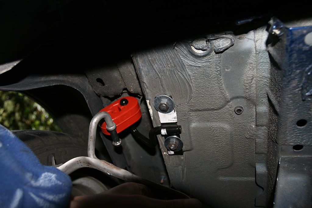

Ik heb een vermoeden dat de beugel die aan de carrosserie gelast zit (zie rode pijl) er af moet klopt dat? Vervolgens de zwarte beugel gemonteerd waarop het meest linkse ophangrubber zit. :?
Wanneer ik hier echter de beugel van de demper op zou monteren(zie foto) kom ik aan de andere kant praktisch tegen de bak aan waar de bandenplakset in zit. Er is dan geen plek om een andere beugel te monteren. Kan iemand zeggen of ik iets verkeerd gemonteerd heb?
Ik hoop dat jullie me kunnen helpen...

daar moet een oem steun komen.. deze moet zelfs door de plaat heen zo de achterbak in :lol:
wel op die plek ongeveer!! :wink:
Aan dat idee ben ik inmiddels gewend. :mrgreen: Maar die zwarte beugel zit wel goed zo?
Moet die beugel bij de rode pijl eraf? IK wil graag zoveel mogelijk voorbereidingen doen voordat de uitlaat er donderdag op gaat.

Ik had die beugel daar niet zitten, dus heb ook niks weg hoeven halen, maar ik weet wel dat ik uiteindelijk maar 3 ophangpunten had. Op de plek waar die beugel/pijl zit heb ik nooit een ophangpunt gemaakt. Aan drie punten hing ie bij mij prima.

yup beugel moet weg.. slijptol doet wonderen :lol: dit heb ik ook moeten doen... :lol:
met die beugel gaat het niet passen :wink:

henkietenk schreef:Ik had die beugel daar niet zitten, dus heb ook niks weg hoeven halen, maar ik weet wel dat ik uiteindelijk maar 3 ophangpunten had. Op de plek waar die beugel/pijl zit heb ik nooit een ophangpunt gemaakt. Aan drie punten hing ie bij mij prima.
Succes!
Same here. Ik heb hem ook aan 3 ophangpunten zitten. :wink:
