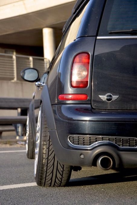

Bedankt voor alle tips :) Ben er alleen nog steeds niet helemaal uit. Ben heel sterk aan het twijfelen over een set ASA GT1's in 18x8.5, alleen ik ben echt bang dat ik problemen ga krijgen met aanlopen e.d....
Verder kwam ik met een beetje Googlen onderstaande foto tegen, iemand die weet welke maat velgen hieronder liggen? Dit is wel echt de stance die ik zoek, alleen denk dat dit 17x7 is en dat vind ik eigenlijk net weer wat te smal...

Remonvdh schreef:Bedankt voor alle tips :) Ben er alleen nog steeds niet helemaal uit. Ben heel sterk aan het twijfelen over een set ASA GT1's in 18x8.5, alleen ik ben echt bang dat ik problemen ga krijgen met aanlopen e.d....
Kom je toch passen...
