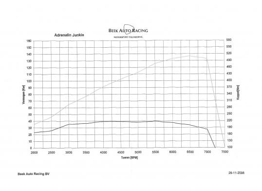

Hierbij mijn grafiek van afgelopen zaterdag:
Voor een naar mijn wetende "standaard" pre-facelift R53 niet verkeerd...
Maar ik ben niet echt overtuigd van deze "krukas" gegevens, had veel liever het vermogen op de wielen willen weten.

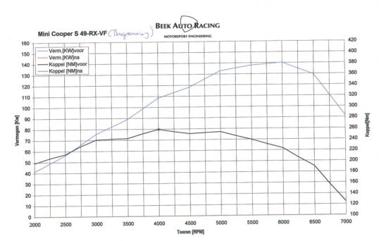

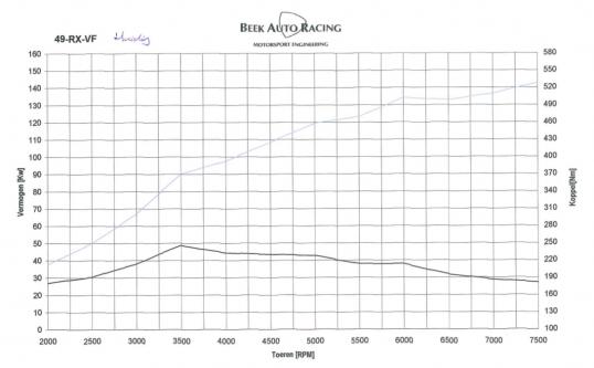

Ok, ook even mijn metingen posten. Ik heb inmiddels ook mijn oude meting weer gevonden. Ook de voorbeeld grafieken van Beek nog van een aantal rollenbankdagen geleden.
Mijn huidige grafiek. 195pk nog geen 250Nm. Hier zit dus alles op en aan. (voornamelijk Alta) maar ook spruitstuk, 200cell kat etc.
Mijn oude grafiek met Braspenning (superchip) software en compressorpulley. Simota CAI, uitlaat.

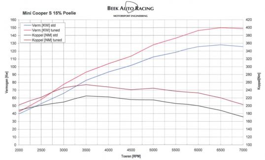

R53 met Beek software
R53 met Beek software en 15% pulley

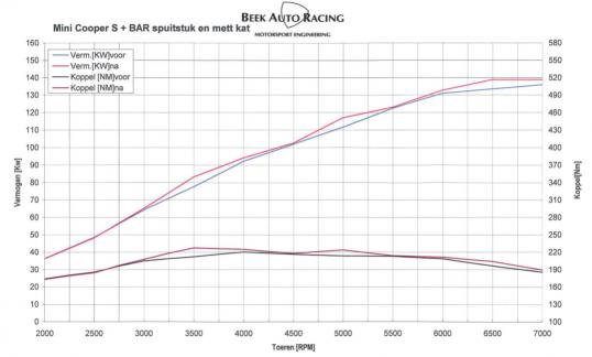

R53 met Beek Software en Beek Spruitstuk

Rein,
Volgens mij is de onderste alleen spruitstuk en cat. Anders wel raar dat die maar rond de 140kw zit en alleen software en 15% pully al 150kw.

Zoals ik al zei, ik denk dat je inlaatluchttemperatuur te hoog oploopt door de hoge druk i.v.m. de crank pulley, in dit geval werkt het averrechts. De ECU regelt dan vermogen terug om de motor te beschermen. Als je nog eens naar Beek gaat om het op te lossen goed de inlaatluchttemperatuur en compressordruk in de gaten houden, Beek kan dat controleren via de OBD. Ik kan het trouwens ook controleren via de MTH interface en de RSS software die ik nog heb, maar op de weg zal het minder een probleem zijn, helemaal met de ze buitentemperaturen. Hier nog een grafiek van een run van mij met watercooler maar standaard kop en crank pulley. Wellicht gaat die bij jou rechtsonder richting 80 gr.
