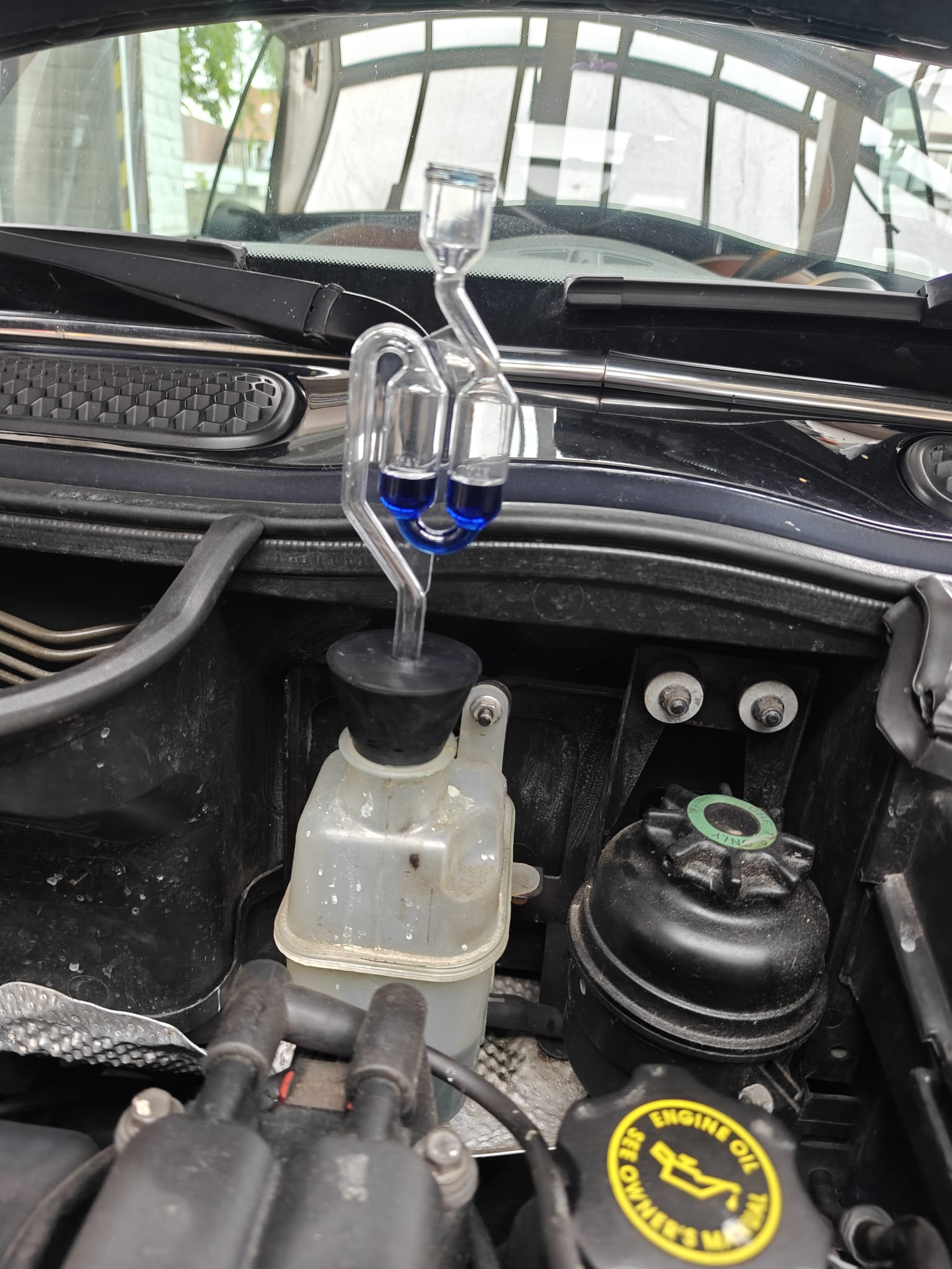

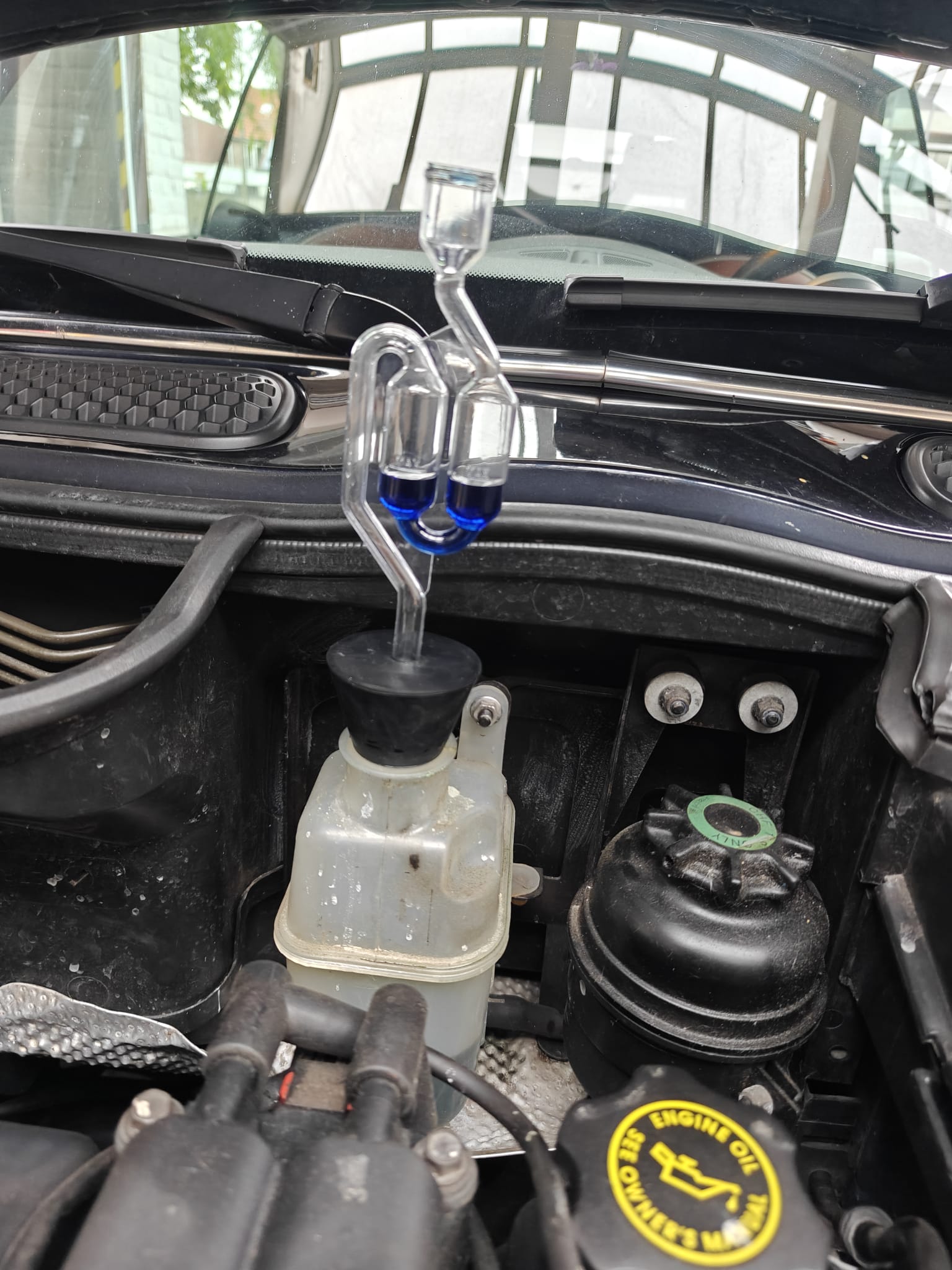

bobbes
Berichten: 29
Lid geworden op: 18 jun 2024, 14:31
Re: R52 Motorwissel -> koelvloeistof issue
01 jun 2026, 17:07
We zijn weer ietsverder.
Na wat puzzelen met het koelvloeistof niveau heb ik deze situatie vanmiddag geconstateerd:
https://youtube.com/shorts/BlBXECpbyo0
Wat kan dit zijn? (een lekke koppakking zou ik verwachten dat die wat constanter bubbels genereerd)
bobbes
Berichten: 29
03 jun 2026, 10:37
Gisteren een uitlaatgas test gedaan en niks aan het handje zo te zien
Dus ik denk toch aan een luchtbel.
We gaan een afspraak maken met de garage om een keer vacuüm de koelvloeistof te vullen
