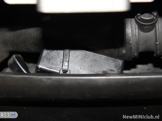

Tijdens vullen de grote plastic schroef in de pijp net boven de radiator er uit halen totdat daar koelvloeistof uit komt. Anders krijg je gevaarlijke luchtinsluitingen. Die schroef zit er bij de S maar ik neem aan ook bij de Cooper.
Het is de schroef rechtsboven in beeld.
Daarna inderdaad zoals Coen zegt, motor draaien en na warm worden weer bijvullen.

en voor een gewone cooper het expansievat vullen op streepje max dit peil zakt haast niet! dan zit er naast je kleppendeksel een dop die lijkt een beetje het zelfde als de oliebijvul dop! is ook met gele opdruk en staat geloof ik iets op over koelsysteem die dop draai je er af vul je de koelvloeistof bij tot aan de rand draai je de plug op de bovenste koelvloeistof slang open zoals berthil op de heeft gezet dan bij de vuldop naast het kleppendeksel bij blijven vullen tot iets onder de rand wel geduld hebben want zakt heel langzaamals het dan uit de bovenste slang komt pissen stop erin niveau controleren dop erop en warm laten draaien met tot de vin aanslaat!
