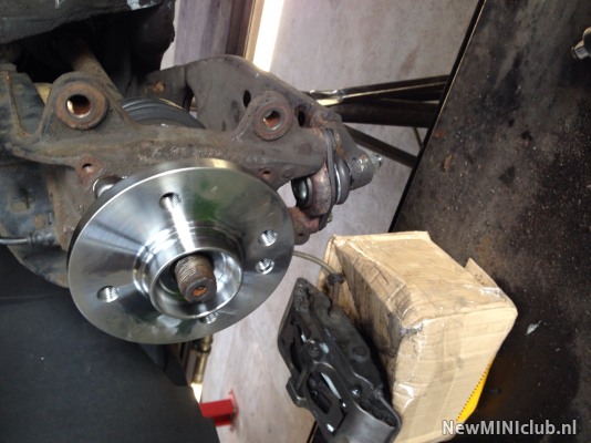

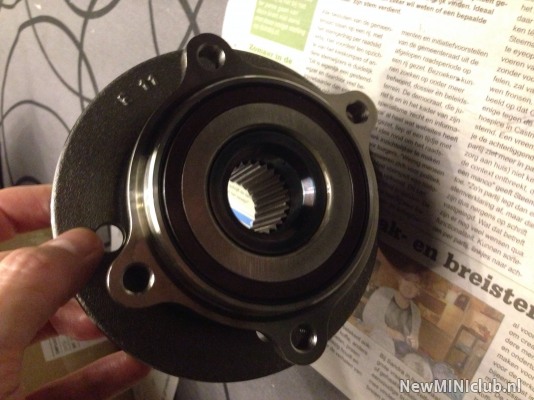

01 mar 2014, 12:54
Was de wiellager idd, kreeg hem bijna niet meer rond. Fuseekogel moest losgebrand worden. Alles zit weer op zijn plek. :rijden
: Afbeelding
wall-e
Locatie: Castricum
Berichten: 2758
Re: geluid aandrijving rechtsvoor bij insturen (koud)
01 mar 2014, 15:49
BurnoutBram schreef:Een wiellager vervangen is bij een MINI echt appeltje eitje. Wiel los, klauw los, schijf los, bout van de aandrijfas los en de poulietrekker erop. Dat is het. (zo uit mijn hoofd)
Geen poulitrekker maar 4 boutjes aan de binnenkant, fusee was toch los dus kon er goed bij,
Laatst gewijzigd door wall-e op 01 mar 2014, 16:55, 1 keer totaal gewijzigd.
