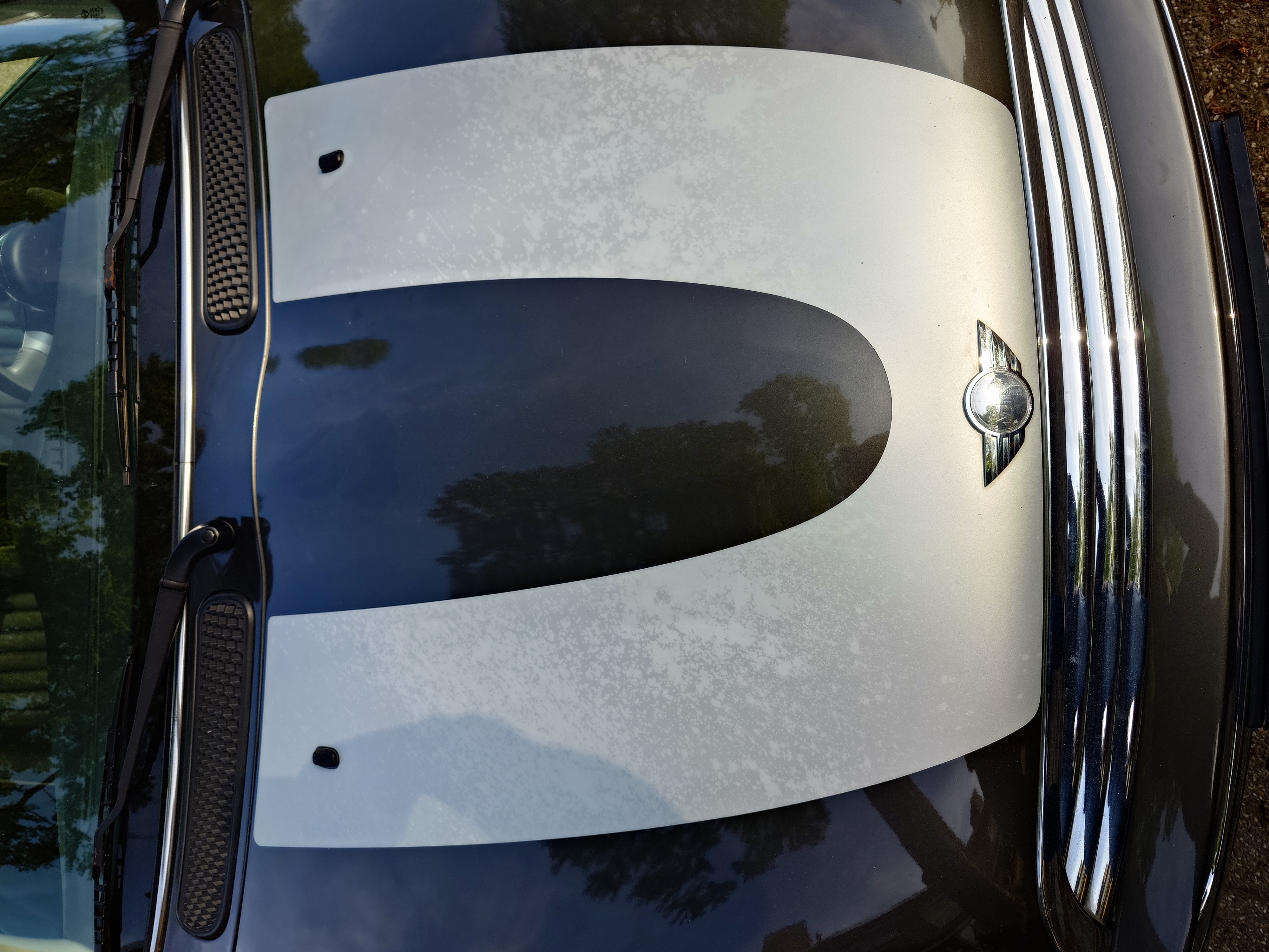

Hoi,
Mijn Mini One parklane uit 2005 heeft de optionele zilveren motorkap sticker.
Helaas zitten er lichte vlekken op zoals je kunt zien op de foto.
Heeft iemand hier ervaring met het poetsen/polijsten van vinyl stickers of is vervangen de enige optie?
gr Patrick

Polijsten lijkt me niet de manier op stickers, wordt al snel te warm. Deze sticker heeft toch een beetje ruw aanvoelend oppervlak? Zo ja, dan zou ik gewoon met autoshampoo proberen, of klein beetje afwasmiddel in water, of desnoods iets van Glassex. Om zo de sticker te reinigen. Wassen met spons of washmitt, niet te hard drukken, en daarna gelijk droogmaken. Gebruik geen schurende middelen, dan krijg je alleen maar extra vlekken en mogelijk krassen.
Glanzende stickers kun je eventueel met de hand in de wax zetten. Bij matte stickers wil je dat zeker niet, dan is gelijk het matte effect verdwenen.
Op de foto lijken die lichtere vlekken trouwens ook van een reiniger, oid te komen; iets wat vanaf de linkerkant van de MINI erop gesprayd is.

Ziet er wat vreemd uit. Heb zelf zwarte strepen op onze F56. Deze heb ik wel eens met Motip zwarte vloeibare was gepoetst en dat ging goed.
Misschien eens voorzichtig proberen poetsen met een vloeibare was. Niet polijsten! Eerst wassen met een goede autoshampoo.
Vervangen kan altijd nog.

Intussen met van alles geprobeerd te poetsen maar helaas zonder resultaat.
De Mini is 2 weken geleden bij een schadehersteller geweest om aan de bestuurders zijde wat krassen en een kleine deuk te laten herstellen.
De vlekken vielen me niet direct op bij het ophalen maar een paar dagen later was het heel duidelijk.
Het lijkt alsof op de plekken van de lichte vlekken het vinyl verkleurd is.
Heeft iemand nog een adres waar ik eventueel een nieuwe sticker kan laten maken aangezien ik deze nergens online kan vinden.

Hoi Patrick,
ik heb even bij Ekris online webshop gekeken maar zo te zien is deze wrap/sticker nog gewoon te bestellen bij de dealer voor 63€, zie item 1 van de link:
https://shop.ekris.nl/mini/nl/58560-min ... 25/51_6050
Ik zou dus eerst even bij de MINI dealer binnen lopen, mocht dat niet lukken cq niet leverbaar zijn dan kan elke wrapper je verder helpen zoals bij sponsor van onze MINI club Jordy van Dutch Sticker Factory: https://www.dutchstickerfactory.nl/ (onderdeel van Smash-On: https://www.smash-on.com/) telefonisch te bereiken op: 085 - 078 32 53

Vreemd. Als ik op de webshop van Ekris zoek mbv kenteken staat deze niet in de lijst.
Voor een Cooper S staat deze wel beschikbaar.
Heb maar even een mailtje gestuurd met de vraag of deze voor de One ook beschikbaar is.

Onderdeelnummer 51147168893 is de sticker voor een Cooper. Bij MINI One staat de Parklane motorkapsticker niet in de onderdelenlijst van de Ekrisshop. Maar de motorkap van een One is gelijk aan die van de Cooper (zonder S), dus die sticker zou moeten passen.

Dat dacht ik dus ook.
Heb hem besteld ondanks dat Ekris aangeeft dat die niet geschikt is voor de One.
Zij gebruiken ook gewoon hun webshop om aan de hand van het kenteken te checken of iets wel of niet past.
