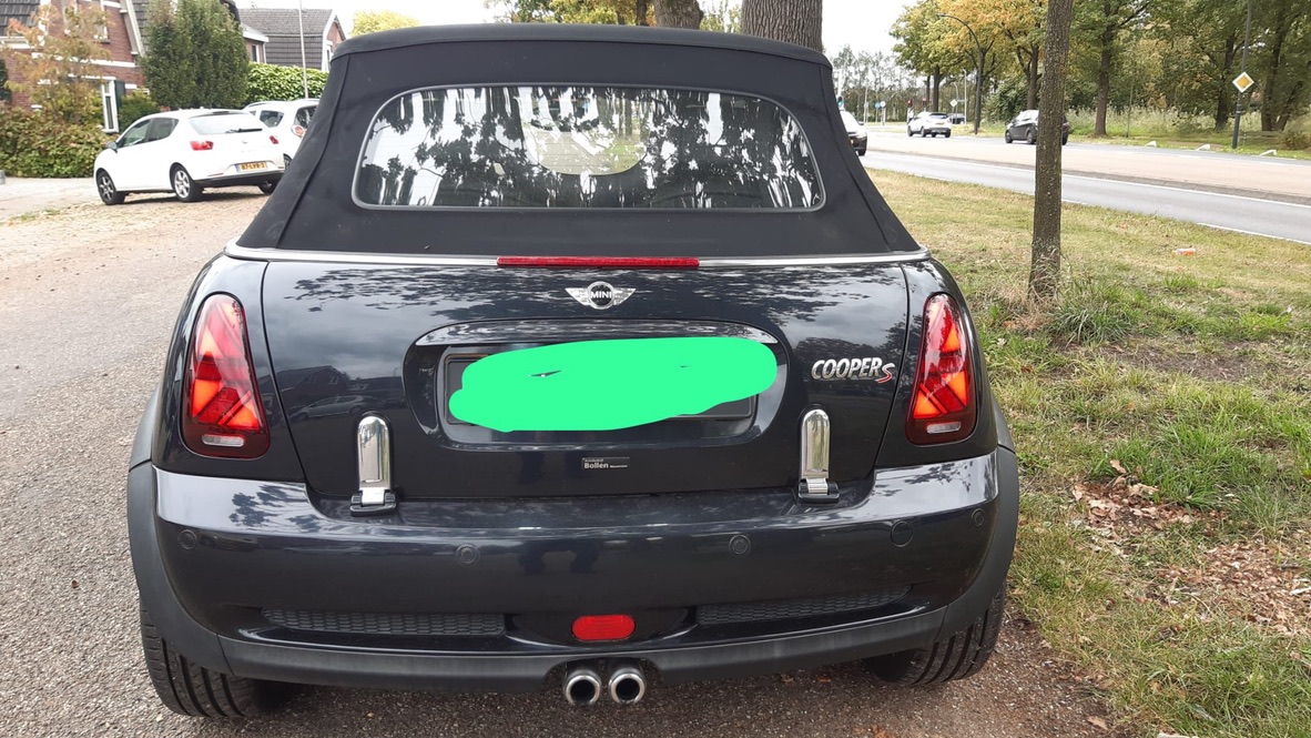

/Users/ericwolkotte/Pictures/Photos Library.photoslibrary/originals/8/823E0B35-F66C-4E68-91C0-14EE8060076E.jpeg
Hoi, de achteruitrijlichten zitten niet boven de uitlaat maar onderin de originele unit. Boven de uitlaat zit alleen de mistlamp.

Ik schreef al dat alle MKI Cabrio's facelifts zijn, dus die hebben inderdaad de lampen zoals je beschrijft, op je foto te zien is en waar ik ook op doelde. De vraag is of achteruitrijlampen het wel doen (in de achteruit zetten dus). Als die het wel doen heb je wel facelift lampen maar klopt er gewoon wat niet in de bedrading en moet je reclameren bij de verkoper/fabrikant want wij weten hier niet de bedrading van elk aftermarket achterlicht.
Op de Amazon foto zie ik dat de witte lampjes onderaan de achteruitrijlichten zijn dus deze lampen zijn bedoeld voor een facelift zoals jij hebt.
