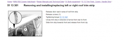

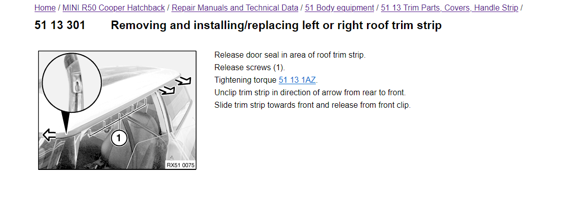

Dit is wat ik kan vinden over de reparatie van die strip:
5 schroeven, en de rest zit met clips vast. Hopelijk is men niet te royaal geweest met het lijmen van de achterste zijruit. Want anders zou die wel eens redelijk vast kunnen zitten.

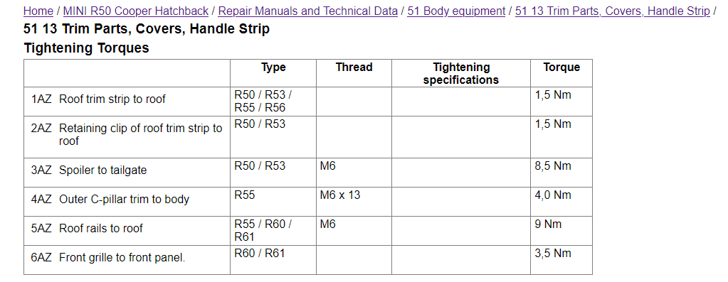

En de momenten van vastzetten van de schroeven:
