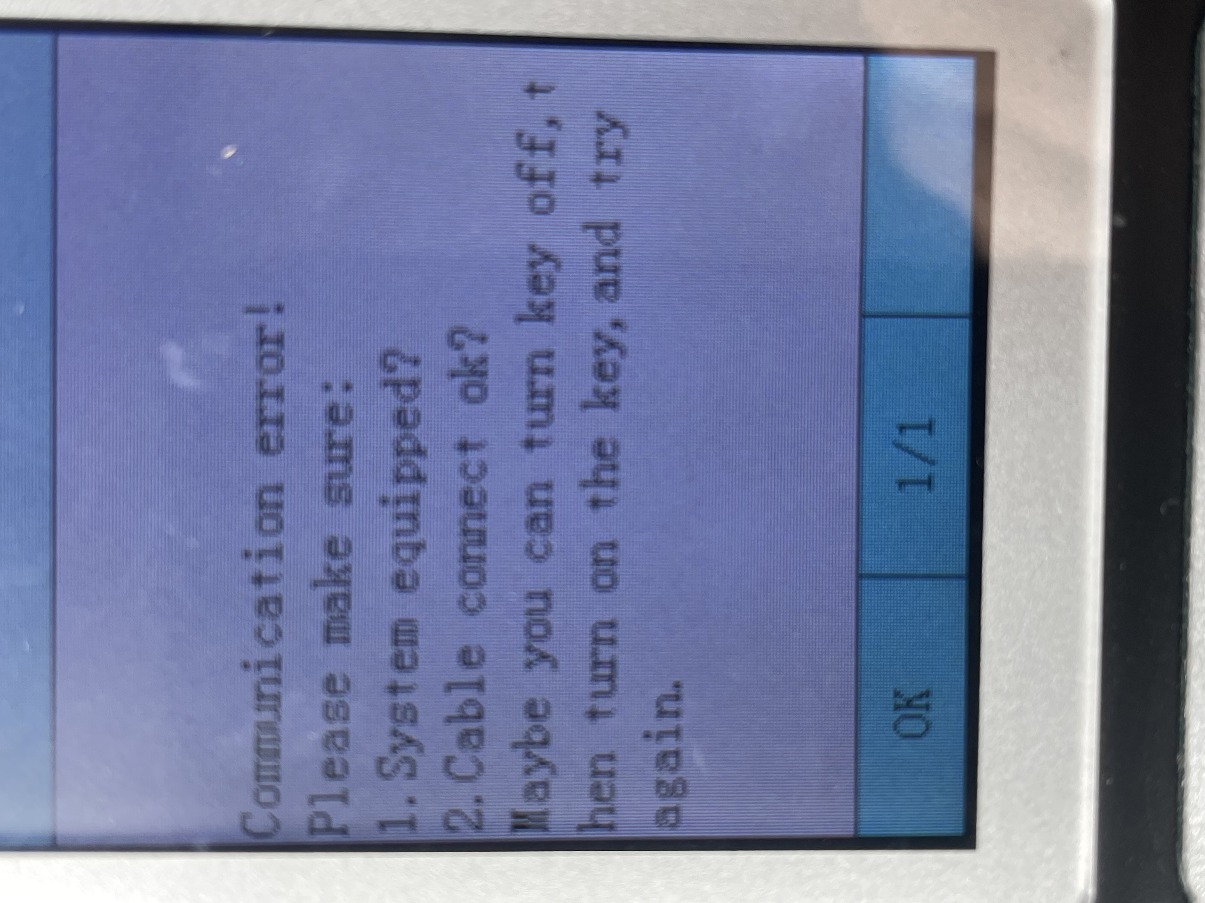

Airbag kan ik niet resetten met C110+
17 sep 2022, 20:49
Ik krijg de volgende melding

Wat zijn je handelingen vooraf?
En welke foutmelding krijg je?
Als ik hem reset met mijn 110 krijg ik dat hij van driver stage 1 naar passenger stage 2 gaat en zo heen en weer.
Anders inderdaad iemand met IPNA zoeken.

Handeling vooraf
Ik plug de reader in
Zoek in het menu naar airbag
Contact op stand 1
Krijg dan de melding als op de foto
In het menu van ecm2 kan ik wel info lezen zonder de foutmelding te krijgen
Heb nu reeds een C310+ reader maar daar kom ik ook niet verder mee

Net bij kennis geweest heeft garage
Kwam er ook niet in
Hij las hem uit met Bosch
Volgens hem misschien de airbag module

Er zit blijkbaar een communicatie fout richting die module. En dat zijn geen fijne storingen, kan in de module zelf zitten, maar eventueel ook elders. Ik vermoed dat elk "uitleesding" daar een probleem mee heeft.
