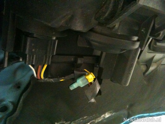

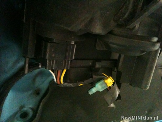

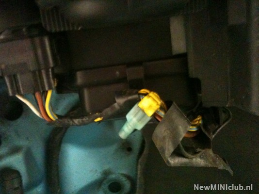

Zoals gezegd zou ik nog foto's maken. Zo ziet het er bij mij uit. Na de installatie van de lampjes op de motorkap lopen de draden via de motorkap naar de lampen. Daar zijn ze met klemmetjes op de draad van het groot licht aangesloten.
Hierbij wat foto's/ Hopelijk heb je er wat aan.
