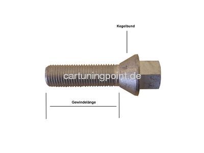

Wie kan mij vertellen welke maat wielbout ik nodig heb voor 15mm spacers.
Ik heb het forum afgezocht, maar nergens lees ik de exacte maten. Wel voor een R56. :roll:
Via realoem.com zag ik dat ik voor de R50/R53 igg een M12x1,5mm nodig heb, maar met welke lengte?
En is de bol conisch, kort of plat? En wat is een sleutwijde?
Ik heb normale 17inch R85 S-spokes en zoek dus zwarte verlengde wielbouten voor de 15mm spacers.
Een mogelijkheid is om een bout er uit te draaien en op te meten, maar misschien kan iemand het me ook zo vertellen. :wink:

Standaard bout is 25 mm lang vanaf het begin van het conisch gedeelte, dus nog op dezelfde dikte als de schroefdraad.
Bij mijn weten zijn ze allemaal conisch anders zijn ze niet zelfcentrerend.
Een ander soort zou ik niet gebruiken.
Dus je hebt minimaal 40mm nodig.
Stelregel is dat je niet minder schroefdraad moet gebruiken dan de bout dik is, anders krijg je daar een zwakke plek. Ja kan tellen hoeveel windingen je moet hebben om tot boutdikte komen. Teveel en je zit tegen de remschijf aan maar dat merk je snel genoeg.

Aha, dus 40mm lengte tot het conische gedeelte. M12x1,5x40mm

Hier een link naar een aantrekkelijke Radschrauben Online-Shop.
Radschraube M12 x 1,5 x 40 Kegelbund
Bestell-Nr.: 1254001
Gewinde : M12 / Steigung : 1,5
Gewindelänge : 40 mm
Kegelbund : 60° / SW : 17
1,80 € ps

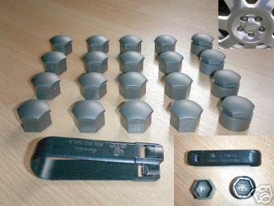

Om toch die lelijke bouten weg te werken heb ik bij de VW dealer afdekdopjes besteld.

owja dat kan ook ja , heb dezelfde spacers ;)
Maar ik kan nie vinden hoe ik ze moet bestellen. Neem ook zilver ik heb R95 dus heb dekseltje :D
