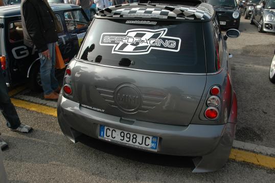

Dikke kont
Ook dit is een optie !
(wat zou het voor auto zijn?
(foto genomen op MINI UNITED MISANO)

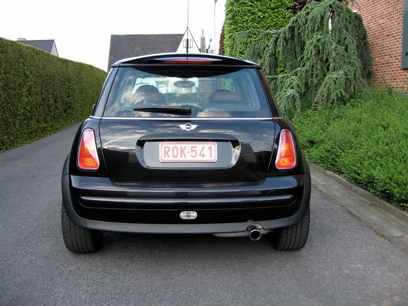

Waarschijnlijk vervang ik het MINI logo nog voor een custom embleem.
iDD
Zo wil ik het dus ook. Het glad maken van de achterkant vind ik ook te duur voor het resultaat. Wat is dat voor een nummerplaathouder?Fred schreef:![]()
