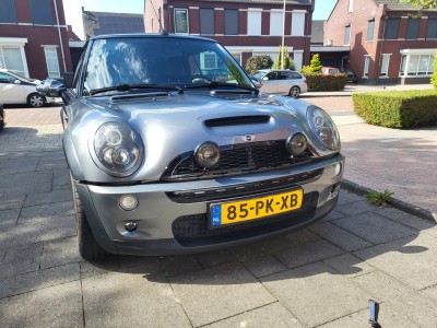

Even een foto geleend om mijn vraag duidelijker te maken:
Ik vind deze motorkap mooier dan de standaard die zonder de opening nu (nog) op mijn R50 zit.
Past deze motorkap 1 op 1 op de R50?

Dat is de motorkap van de Cooper S en zou 1 op 1 moeten passen. Word je motor daarna wel viezer door de regen die naar binnen komt. Voor een beetje meer had je misschien meteen een R53 (Cooper S) kunnen kopen ipv een R50 (Cooper).

Bedankt voor je reactie.
Ik was in de veronderstelling dat er achter de opening een soort waterafvoer zat zoals bij sommige andere merken.
Als dit niet het geval is moet ik er nog eens goed over nadenken of zelf iets maken zodat het wel mogelijk is.
