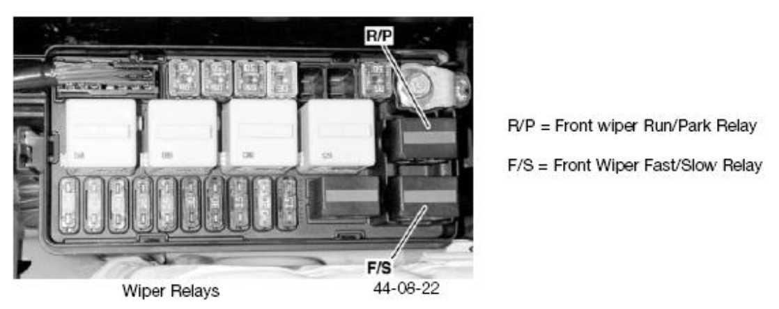

Mogelijk een probleem met een relais?
Stukje uit de handleiding:
Wiper Relays
The wipers are controlled by two relays, located in the engine compartment fusebox. These are wired in such a way that one relay will run the wiper when energized, and stall it when de-energized (Front Wiper-Run/Park Relay).
The other will select either fast or slow speed on the wiper motor (Front Wiper-Fast/ Slow Relay).
Dat klinkt wel passend omdat je specifiek met snel/langzaam problemen hebt. Je kan eens meten bij deze relais om te zien of het signaal daar goed aankomt.
