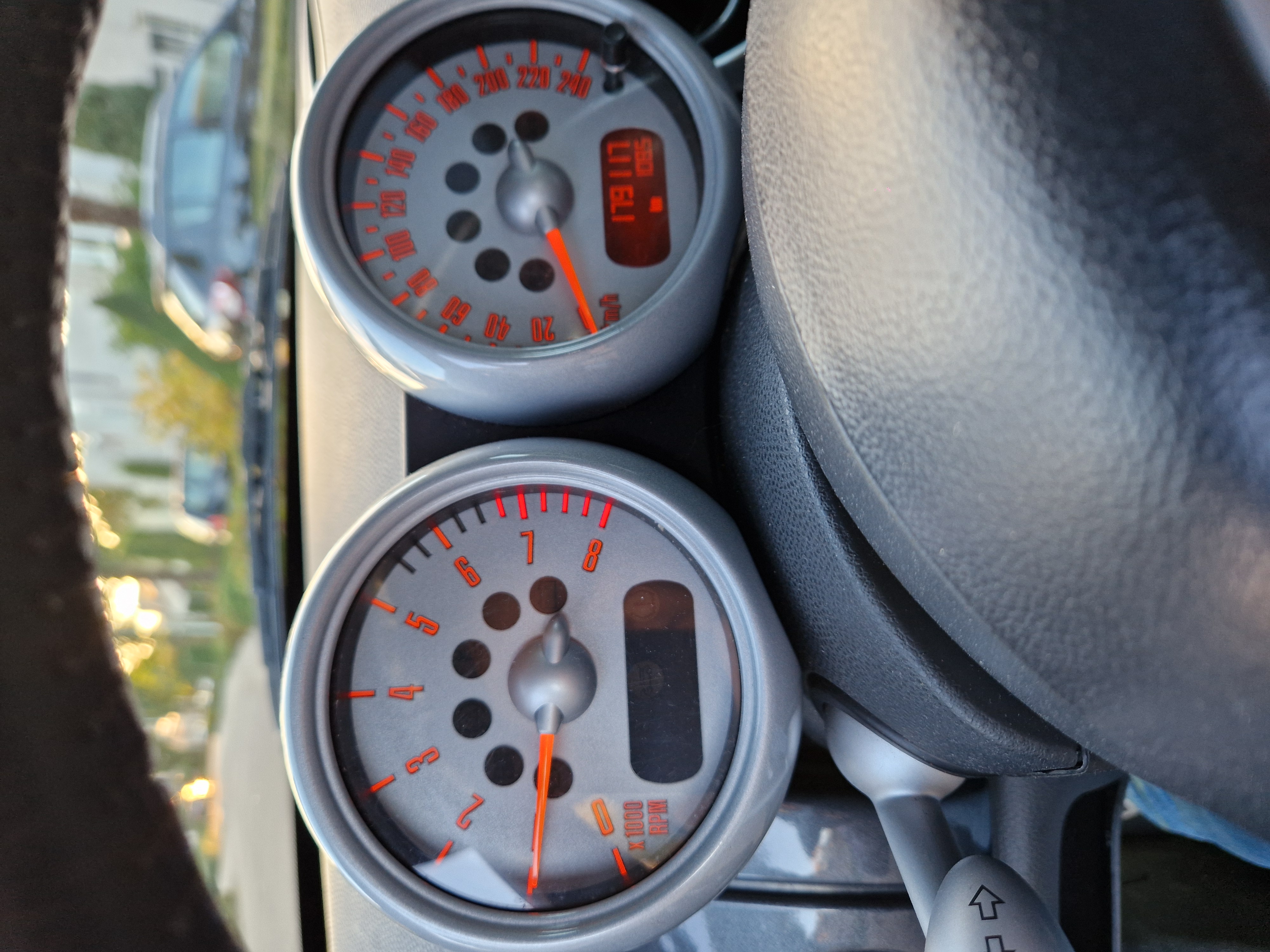

heb onlangs mijn enkele teller vervangen in een dubbele.
Helaas geeft de linker teller de buitentempratuur niet aan en dat zou wel moeten
Iemand enig idee waar dit aan kan liggen?

De linker geeft geheel niets aan. Kan waarschijnlijk meerdere oorzaken hebben
- niet in geprogrammeerd
- niet goed aangesloten
- optie / aansluiting niet aanwezig

Je zal je Mini moeten (laten) inleren dat ie andere tellers heeft
ik heb hetzelfde meegemaakt met mijn ombouw actie
