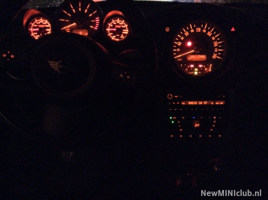

Ik heb deze radio..(foto is een beetje crappy,net genomen met de ipad)
Wat een top antwoorden :)) , thanks!
Ik ga er maar eentje bestellen, zal met deze radio toch ook wel werken :icon_top:
Voor mij werkte het linkje wel :-))

Je hebt geen Boost radio, maar het gaat wel werken. Bekijk dit filmpje maar. Deze heeft dezelfde radio als jou: Alleen het bellen word hier niet vertoond geloof ik. Succes!
