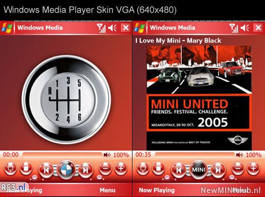

Ook al te zien in mijn 'how your ride' maar hier ook nog maar even voor de volledigheid. Een nieuwe Windows Media Player skin aangezien de Nieuwe Windows Media Player op de computer via playlists de muziek naar je PDA kan synchroniseren en op de PDA kun je dan automatisch dezelfde playlist kiezen om af te spelen. Werkt erg mooi en makkelijk.
En ik heb altijd de Album Art bij de nummers gezocht en deze laat WMP ook mooi zien.
