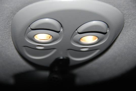

Hierbij een foto van de lampjes in het faceliftmodel:
De kleine rondjes zijn de amberlampjes, dus ik denk dat je figuur 1 moet hebben. De lampjes in het midden zijn de kaartleeslampjes (helpder wit licht)

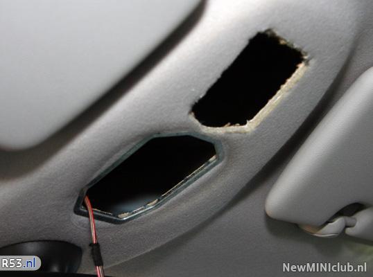

Ik heb de boel er op zitten. De unit kost maar 20 euro, dus dat viel mee.
Ik moest er helaas wel een stuk afhalen om het passen te krijgen, ik ben niet helemaal 100% tevreden hoe dat gelukt is maar het zit er goed op en brand mooi (de hoek genomen op de foto is natuurlijk niet de hoek waaronder je er normaal tegenaan kijkt). De LEDs heb ik meegeschakeld met de Amerikaanse interieurverlichting die een eigen schakelaartje heeft, deze kan ik dus onafhankelijk van de verlichting aan of uit zetten.
Misschien ga ik nog een keer iets verzinnen om het daar allemaal te integreren plus het display van een iPod nu ik de Ice Link van Coen heb.

21 feb 2007, 20:03
Ziet er fraai uit Berthil. Zo op de foto zie je bijna niet wat je hebt moeten aanpassen. Ik moest echt ff terug naar boven scrollen om de tekening te bekijken hoe het eruit hoort te zien.
Zeer geslaagd!
