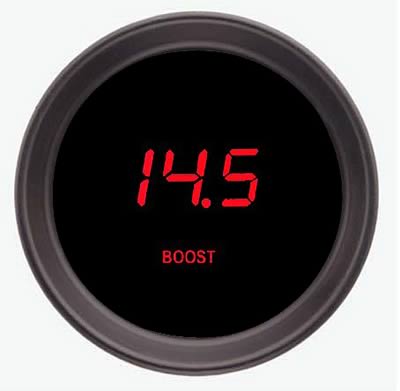

Deze website heeft ontzettend veel keus, daar kom ik uit op een CyberDyne (wel digitaal en in psi).

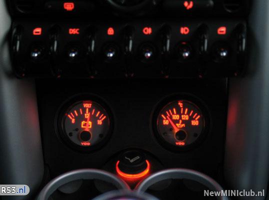

Ik heb al de extra instumentenset en zoals je ziet past die vdo meter daar goed bij :)
Die zal er verlicht hetzelfde uitzien.

Je kan die gekke voltmeter, waar je niks aan heb er toch uit gooien en daar die boostmeter plaatsen?!
Berichten: 13508
11 jan 2007, 19:09
Zou kunnen, op zich geen slecht idee.
De zichtbaarheid van de meter is echter k(l)*t(en).
De kans bestaat namelijk dat ik over de 1,15 bar druk ga met 103% GTT crank pulley en dat moet ik wel op tijd zien. Maar dat moet zich zaterdag nog uitwijzen. Door de watergekoelde intercooler heb ik namelijk al behoorlijk wat compressordruk met de 57 mm (14%) pulley die er nu op zit. Ik laat denk ik de 103% pulley toch monteren want die is bijna 3 kg lichter en die is makkelijk te vervangen door de 100% GTT pulley door hun bevestigingsysteem. De eerste keer de pulley vervangen kan ik niet zelf.
Kan echter ook zijn dat ik een gadget ga halen bij HiTec Duitsland, die hebben een apparaatje welke de drukpieken uit het signaal naar de ECU haalt zodat deze geen te grote overdruk gaat registreren en daarna de motoraansturing op mager zet (zoals bij Nr 19 is gebeurd).
Volgen jullie wel :mrgreen:
En ik heb met een vorige auto al eens in de middel of nowhere gestaan met een lege accu, al geeft zo'n voltmeter een vals gevoel van veiligheid want je moet er maar net op kijken op zo'n moment.
