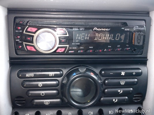

Ik zal eerst de headunit vervangen en be amazed. Ik woude ook toen bij mijn R50 de geluidsinstallatie helemaal vervangen, maar na de headunit te hebben eerst vervangen ik was zo onder de indruk van was de standaard speakers kan met een goeie processor van de Pioneer dat is ben daar bij gebleven. :mrgreen: De OEM radio doet de OEM speakers (geen H/K) echt geen recht. Ik denk dat de speakers output ongeveer 40% max van zijn vermogen. Jij kan altijd later verder gaan met de sound upgrade. Je grootste bottleneck is de OEM radio denk ik. Ik had de Pioneer DEH-7300BT incl BT carkit dus en 2 USB aansluitingen (een voor een achter).
hoop dat je wat aan heb,
gr
Dave
