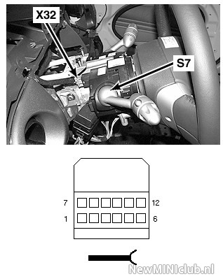

Pinnetje 5 uit de plug X32, die is voor het ledje.
Pinnetje 7 zou aan massa moeten liggen.
Succes! :mrgreen: :mrgreen:

Oke, en als daar geen draadje inzit waar moet ik die dan vandaan trekken. En op welk pennetje zit het draadje voor het ledje dan bij de rechter handel bij een R50? Mijn idee is om te kijken of het benodigde draadje op de rechterhandel zit en dan over te brengen naar links. En anders net als bij de boardcomputer-inbouw ook dit draadje vanaf de zekeringenkast erbij te trekken.
Ik ga binnenkort toch Spenki even bellen om te kijken of hij nog een origineel alarm heeft liggen die ik direct kan inbouwen. Zou wel mooi zijn als het ledje dan ook werkt vanuit een ingebouwd alarm. En dan weer een optie erbij. Ik ben namelijk van plan zoveel mogelijke OEM-opties zelf on te gaan bouwen.

@Robert, bedankt voor je schema. Brengt mij weer een stapje verder.

Pinnetje 9 uit X10692 stekker....Daar zit de alarm-LED op de modellen tot 2005-01.

@ Robert: top van je dat je ook even het schemaatje van de rechter hendel erbij hebt gezet.
Ik ga dit zeker even nakijken op in mijn auto. Als hij wel op rechts zit is het volgens mij gewoon kwestie van omzetten naar linker hendel. Logisch gezien dan. Toch?
