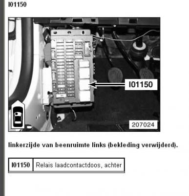

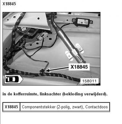

Toch nog eens even de WDS goed bekeken... EN gevonden!!!
Te vinden onder de term "contactdoos", ipv "aansteker".
Tot 2002-09 is de 12v aansluiting gemonteerd. Daarna niet meer...
Bijgaand plaatje laat de draad zien zoals die vanaf de fabriek tot 2002-09 is gemonteerd.

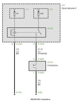

En zie hier ook het schema van die aansluiting:
Op dit schema zie je dat de zekering F31 een relais aanstuurt, namelijk I01150. Dit relais zou op de volgende plek gemonteerd moeten zijn:
MAAR..... vanaf 2003-03 wordt zekering F31 niet meer gebruikt voor dit relais, maar voor het relais van de aanjager!! Dus een verandering in de zekerkast, met als gevolg dat de draad naar achter niet meer in de draadboom is verwerkt.
Beetje onduidelijk wellicht op het schema, de kleurcode voor de draden RT/SW/GE en BR. BR is bruin en is de massadraad, de andere draad RT/SW/GE verwacht ik een Rood/Zwart/Gele draad... Maar goed, dan moet je wel een wagen hebben van voor produktiedatum 2002-09.
