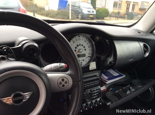

Ik heb de meeste dash panelen er af kunnen halen, alleen die vd airbag en dat stukje ernaast moet er nog af... Kan ik dat paneel vd airbag eraf trekken? Of moet de hele airbag eruit?

Volgens het boekje zitten er 3 schroeven aan de onderkant van dat paneel, die moeten los.

3 schroeven onder en 2 schroeven boven. Bovenkant dashboard moet er ook af. Je moet namelijk ook 2 banden loshalen om dat airbag deel te verwijderen, die banden zitten om een stangetje heen die middels twee bouten los te halen is...

Klatsie schreef:3 schroeven onder en 2 schroeven boven. Bovenkant dashboard moet er ook af. Je moet namelijk ook 2 banden loshalen om dat airbag deel te verwijderen, die banden zitten om een stangetje heen die middels twee bouten los te halen is...

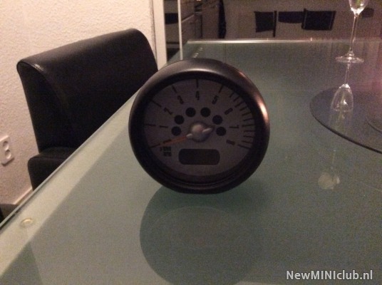

Was al bang dat de bovenkant vh dashboard eraf moet, mss een mooi zomer klusje..ik laat de panelen voorlopig wel geborsteld en doe alleen de ringen nu.
Toerenteller ring is al gedaan :D

Zomer klusje? Dat deel is er binnen 5 minuten af hoor...:)
2 schroefjes links een twee rechts en optillen dat ding...Afbeelding
