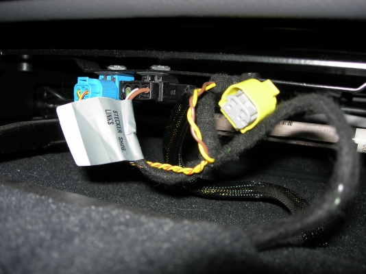

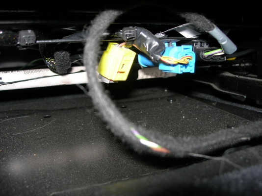

23 jan 2006, 17:25
Ik heb hier twee foto's van hoe het bij mijn MINI aangesloten zit. De kabels lopen dan via de vloerbedekking naar voren, maar ik durf niet te zeggen waar ze daar ergens aangesloten zitten. Zo technisch ben ik niet :( .
Ik hoop dat je wat aan de foto's hebt.
