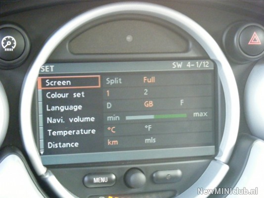

Hoi, ik heb onlangs een mini gekocht uit 2003 en er zit alleen een cd van duitsland in.Deze navigatie cd is volgens mij een cd, want het bestand op de cd is 675 mb. Maar als ik goed geinformeerd ben, is mijn systeem een dvd systeem.
Kan mij iemand zeggen waar ik een navigatie cd of dvd kan krijgen van west europa of tenmnste benelux?
Kan me iemand zeggen welke software versie ik nu heb op de navigatie en of deze geupdate moet worden?
Ik heb al een dvd en cd gebrand met lage snelheid met img burn, maar deze ziet de lezer niet.
alvast bedankt voor de info ,
gr, Berry

MK-III is CD , MK-IV is DVD dus volgens mij heb jij een dvd in je handen?
Voorts de opmerking dat er vanaf kaartversie 2008 een DL-DVD gebruikt wordt en je speler dat wel aan moet kunnen!

Aangezien er SW 4/ in je scherm staat, heb je een dvd systeem :icon_top:
Even langs thommy.nl om de taal aan te laten passen en een redelijk geprijsde up to date kaart aan te schaffen.
