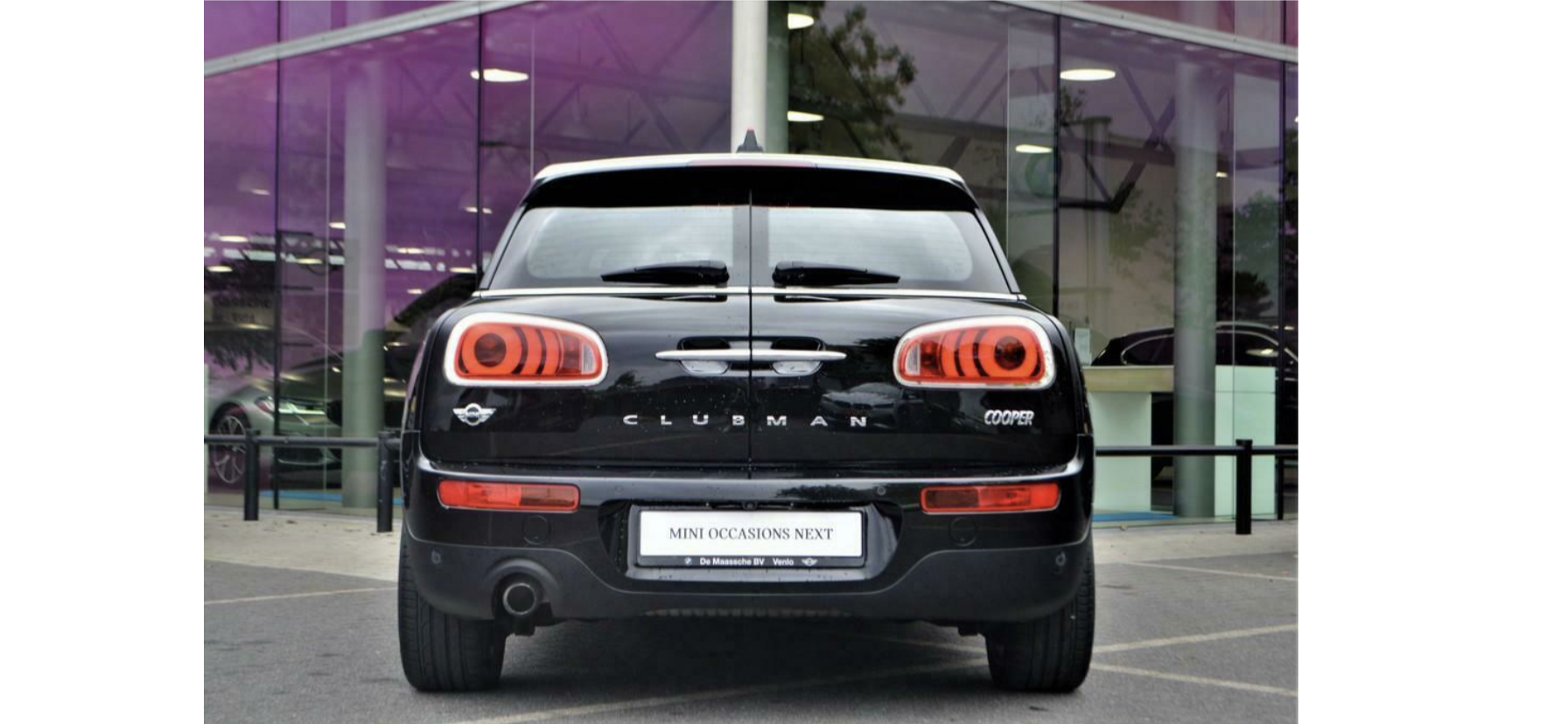

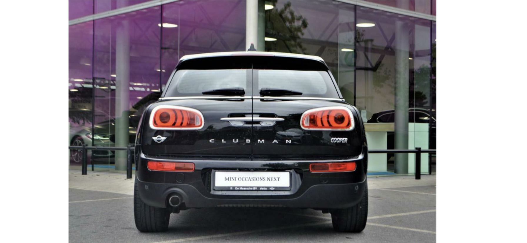

Het mooie was dat ik de auto kocht met MINI Occasion Next garantie. (2 jaar volledig op alles eigenlijk)
Bij de overdracht stond er 1 jaar gewone MINI garantie op de factuur, auto zou 2 maanden te oud zijn voor de MINI Occasion Next garantie echter had ik een screenshot gemaakt van de verkoopfotos op Marktplaats. :-))
Gereclameerd en uiteindelijk ook gelijk gekregen en dat is nu maar goed ook, scheelt mij nu gewoon veel geld.
