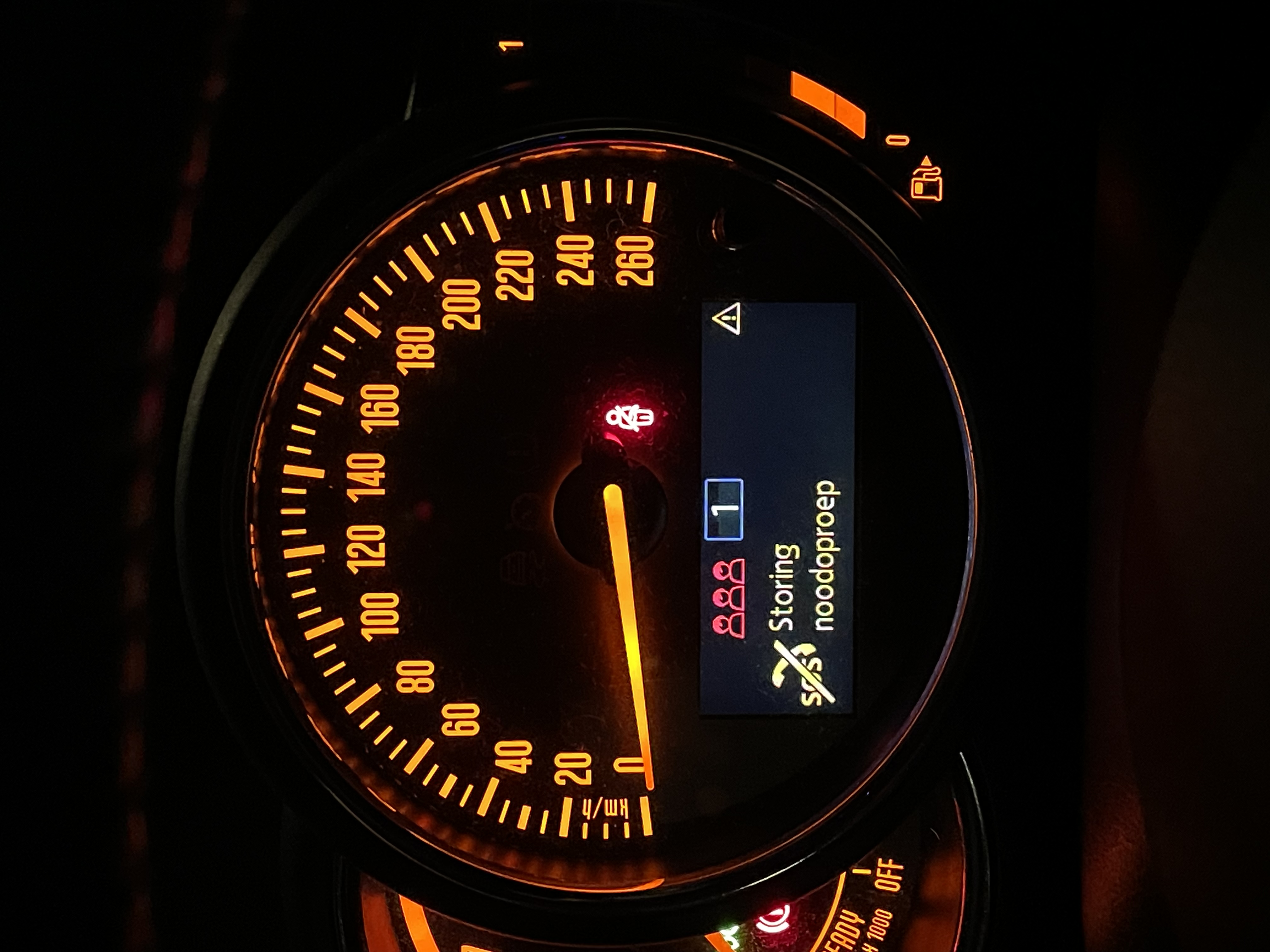

Hallo,
Sinds een aantal weken geeft mijn Mini Countryman een Storing Noodoproep.
De auto is uitgelezen bij de dealer en die geeft aan dat waarschijnlijk de tmc module defect is. Deze moet vervangen worden en dit zou ongeveer € 500,- kosten.
Nu begrijp ik dat je bij een BMW dit noodoproep systeem kunt uitzetten door code 612 te deactiveren.
Is er iemand bekend met dit euvel? En weet iemand hoe dit op te lossen is?
Alle hulp is welkom.Afbeelding

Ik heb helaas geen idee wat de oorzaak is. "Uit" coderen is vast mogelijk maar als het "aan" staat kan het je leven redden.
Laten maken of uitschakelen is wel het beste...........toevallig gisteren volgend voorval https://www.hvzeeland.nl/nieuws/52672-m ... en-sidebar
