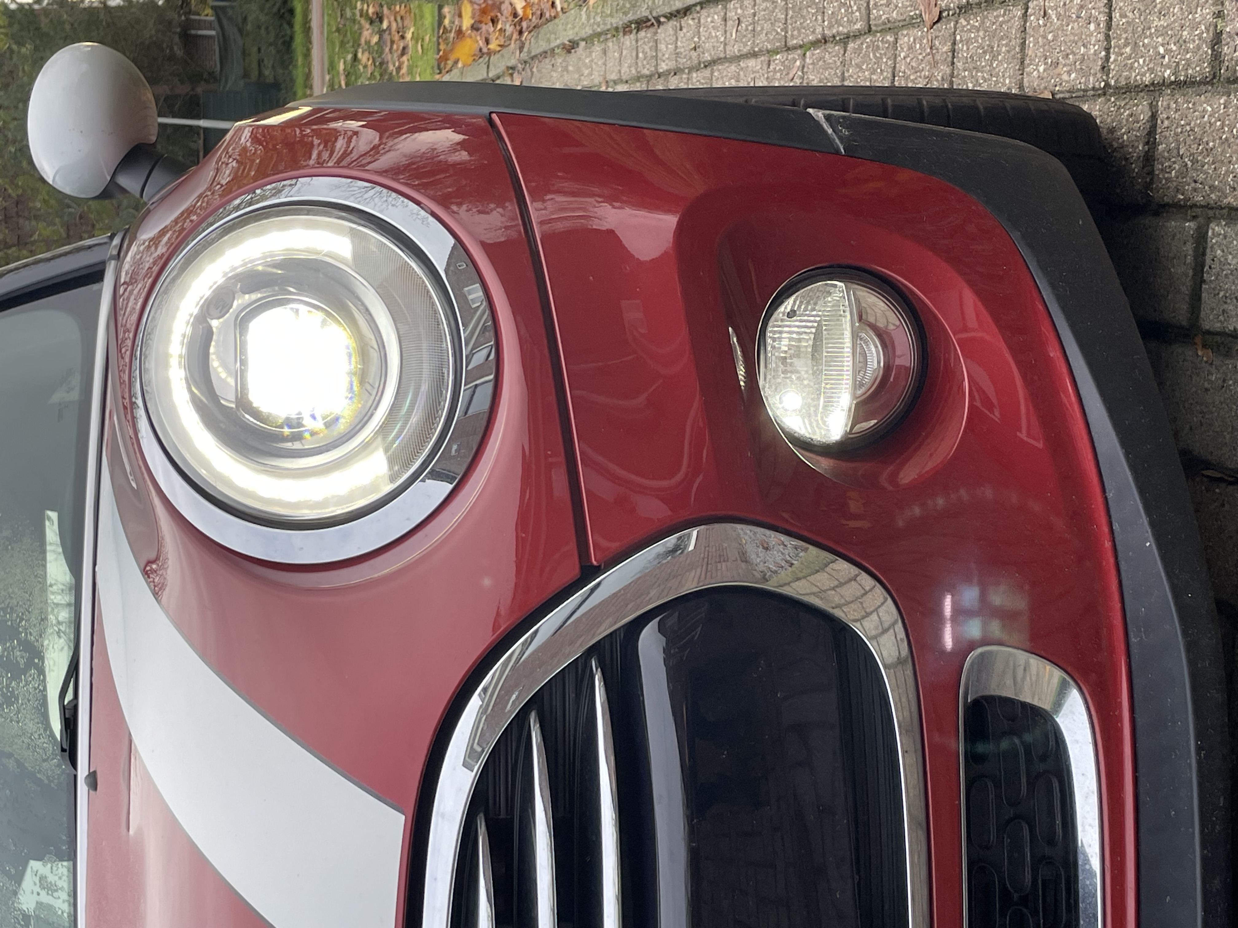

Ik heb afgelopen weekend de halogeenlampjes van de stadslichten vevangen door Philips X-TremeUltinon LED W5W-T10 6000k. De kleur komt nu mooi overeen met de led koplampen. De lichtsterkte is 45 lumen. In mijn beleving zijn de leds niet te vel of verblindend.
Op de website van de webshop lees ik het onderstaande. Zal ik met deze wijsheid de T10 leds vóór de volgende APK vervangen door de T10 halogeen of zal dit geen problemen geven bij de APK?

De regels geven idd aan van niet, maar ik heb ook led in zowel stadsverlichting als mistlampen (1e generatie mini r 53) en nog nooit vragen of opmerkingen gehad er over.
Zou het er gewoon op gokken.
Vind de kleuren nu idd mooier op elkaar afgestemd

Ik heb nog nooit gehad dat een auto werd afgekeurd om deze reden....
en ik heb of heb gehad:
- LED in stadslicht voor
- xenon in dimlicht voor
- LED in dimlicht voor
- LED in grootlicht voor
- xenon in mistlampen
- led in mistlampen.
- LED in achterlicht/knipperlicht/remlicht
Met de mini die we nu hebben zit er ook LED in (stadlicht en knipperlichten), dit zijn echter complete units waar led in hoort... die bestaan uit ledjes, geen losse insteeklampjes meer.
Enige waar ze moeilijk over KUNNEN doen (aldus mijn apk keurmeester) is LED of Xenon in het DIMLICHT.... stadslicht en grootlicht niet.
De regels zijn ook gemaakt voor dimlicht (zegt mijn keurmeester).

Bedankt voor jullie reacties. Dan gok ik het erop en laat de leds gewoon zitten bij de volgende APK.

Nog even ter toevoeging, want ik zei dat ze alleen moeilijk kunnen doen over led en xenon in dimlicht, dit gaat natuurlijk over auto's waar origineel geen led of xenon in de units zit.
Een unit heeft een keurmerk, daaraan kun je zien welke lampjes er in mogen (er zijn overigens units die wel xenon EN hallogeen mogen hebben, veelal units met projector dimlicht, een keurmerk waar ook nog extra LED op staat is er volgens mijn info nog niet).

Gewoon laten zitten voor de APK. Heb in de auto van mijn vrouw al 10jr led stadslichtjes. Enige waar de keurmeester op moet letten is de kleur (wit) en of er geen kleurverschil zit tussen links en recht. Zolang je niet boven de 6000k uitkomt zou het geen problemen op moeten leveren.

En je modificatie is erg geslaagd. Staat veel beter zo
