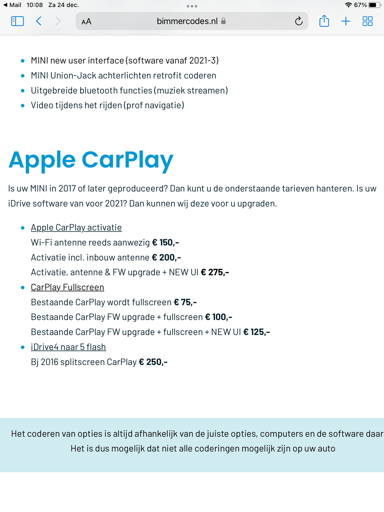

Ik had ook eens rondgevraagd en Car Play is wel mogelijk maar niet altijd full screen.
Hieronder een voorbeeldje:
Deze zit toevallig bij mij in de buurt
https://www.bimmercodes.nl/mini-modelle ... lubman/f54
