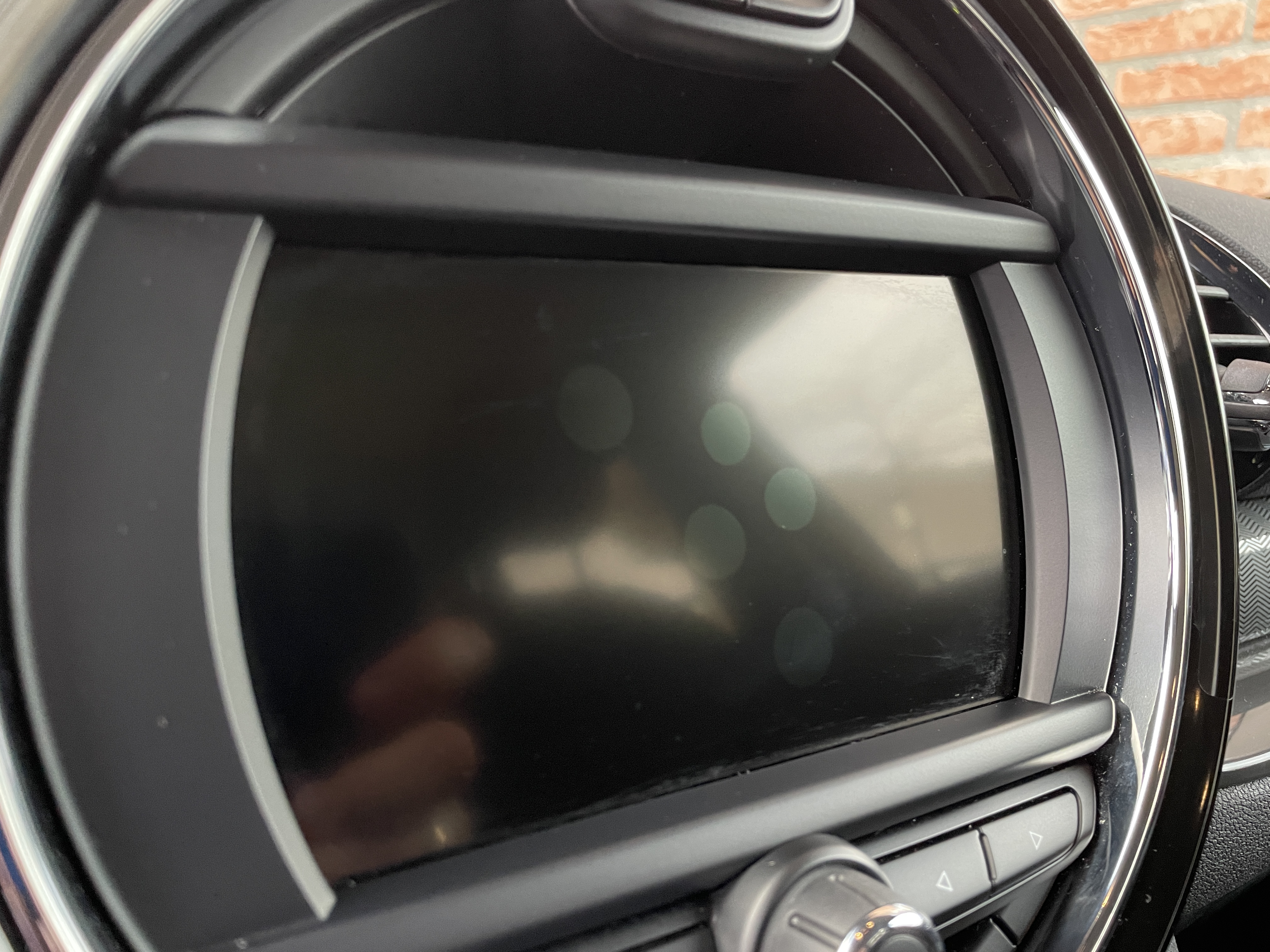

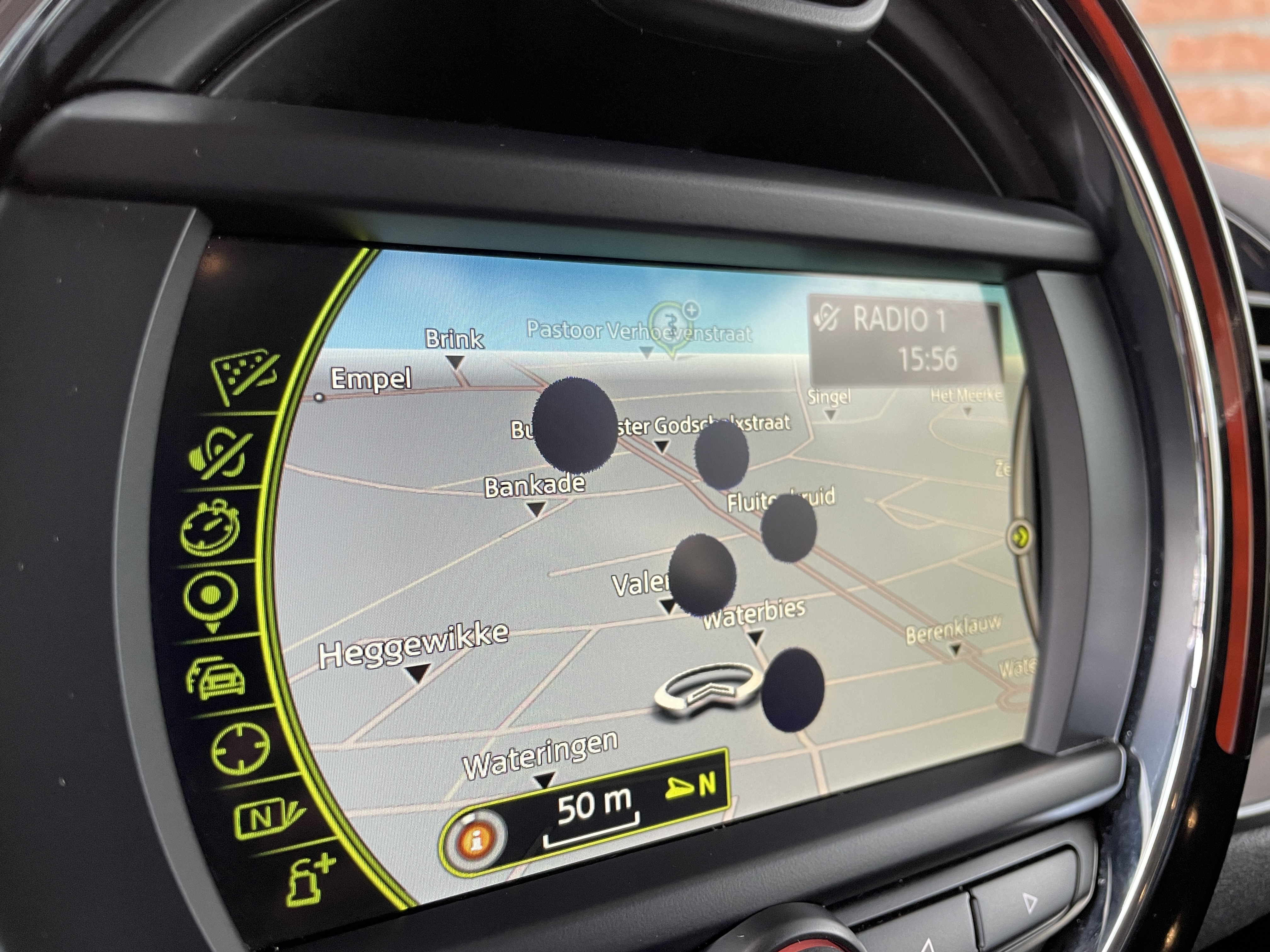

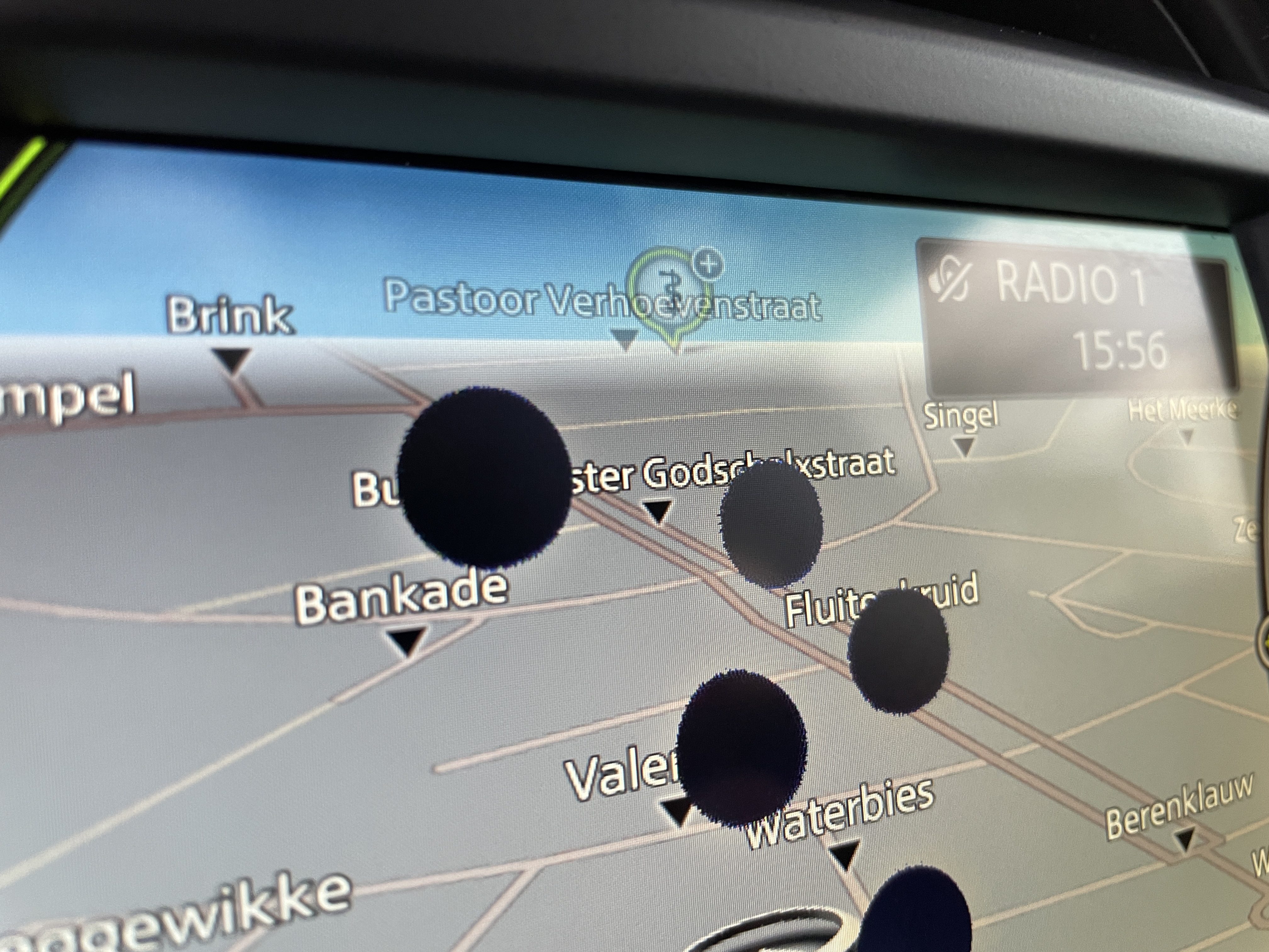

Sinds een tijdje vertoont het navigatiesysteem in onze Mini ineens zwarte stippen. Ik krijg ze niet weg door het scherm te poetsen en ze lijken ook niet groter/kleiner te worden of in aantal toe te nemen. Is iemand bekend met dit probleem bij de F54 Mini? of andere Minis met eenzelfde display uiteraard. En heeft iemand een oplossing om dit nog te repareren?
Ik durf er nog niet mee naar de garage omdat ik bang ben dat het me een nieuw navigatiesysteem gaat opleveren en dat zal wel tegen de 1000 euro lopen..?

Dit ziet eruit als een hardware probleem (op basis van je eerste foto). Ik neem aan dat je de vlekken ook hebt bij andere schermen (radio, auto instellingen,....)?
Indien wel vrees ik wel dat een vervanging van het scherm aan te raden is.

Het is inderdaad een hardware probleem. Ik denk dat een nieuw scherm redelijk eenvoudig te monteren moet zijn (dat ik het zelf kan doen). Heeft iemand ervaring met aanschaf van een tweedehands scherm, bestaan er goede sites voor Mini onderdelen? So far, kom ik vooral op eBay uit bij schermen met bedenkelijke kwaliteit (beschadigde knoppen/plastic). Ik moet dan maar aannemen dat het scherm werkt en goedkoop zijn ze ook niet bepaald.
