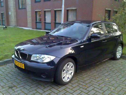

Als tijdelijk vermaak heb ik vandaag toch wel een relaxte leenauto meegekregen, een leuke 118d. Ik ben tot nu toe nog super tevreden met de service van Breeman.
