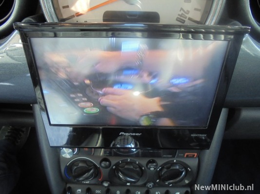

Het ziet er wel heel mooi uit. Hier een foto van een met climate control:
Succes als je het wel gaat proberen!

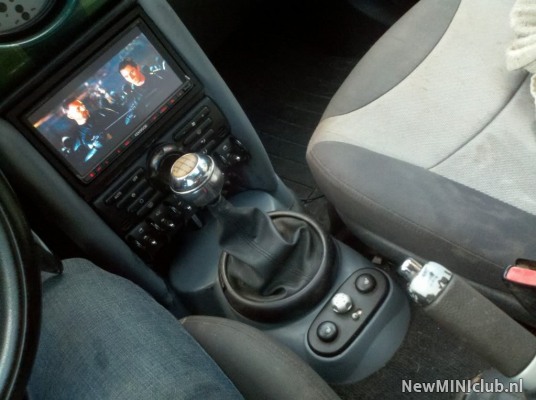

Franklyn85 heeft er ook 1 in zitten. De meeste klapschermen kunnen ver uitschuiven, zodat ze mooi rechtop komen te staan.

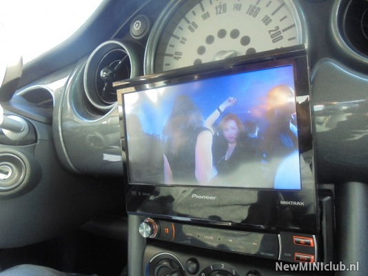

Re: Mini One R50 bj 2003 2 DIN radio inbouwen is dat mogelij
Ik heb vandaag de Pioneer AVH-x7500bt opgehaald. Alles aangesloten en alles werkt. Alleen nog even de dvd-speler foppen, zodat ik tijdens het rijden films kan afspelen of clips. Morgen alles even netjes wegwerken en een usb-kabel trekken naar de armsteun.

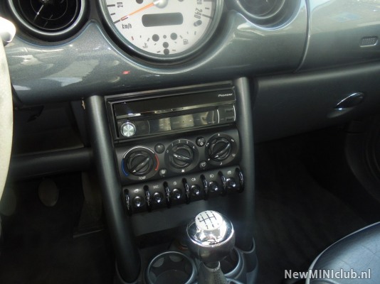

Eerste resultaat. Originele frame moet er nog achter en omheen. Maar moet besteld worden. Eerst maar even zo. Geluid is al gelijk verbeterd!

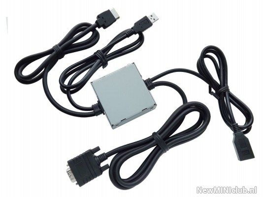

en wat het spiegelen van het beeld betreft met een chromecast en hoe je het aan moet sluiten kun je het beste even de youtube link bekijken
er zijn ook meerdere oplossingen alleen zijn die duurder (tweede link) en ik heb nog een chromecast en converter hier liggen vandaar dat ik het zo ga oplossen.
maar ik ga eerst de software van mijn nexus 6p aanpassen (buildprop) misschien krijg ik het dan werkend zonder chromecast.
Je kunt ook een mhl naar AV composiet kabel gebruiken, zie derde link.
Bij iPhone heb je een ander type kabel nodig.

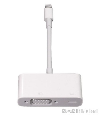

Heb alleen deze van Apple nog nodig(is nieuw €59,-) :
