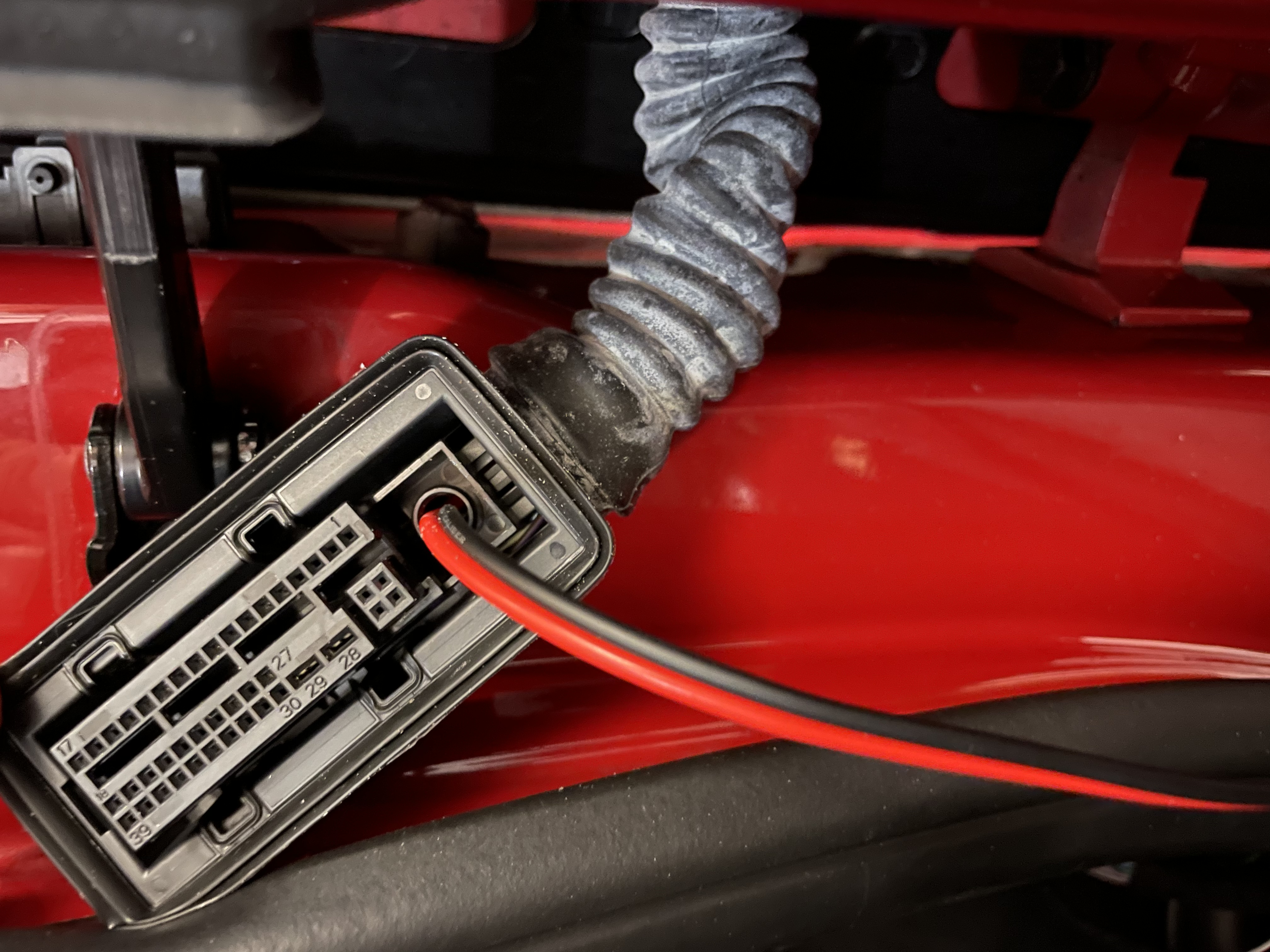

Volgens het merk Audison is zijn de speakers Plug and Play. Aangezien ik nu geen tweeters in de A-stijlen heb, gaat de term Plug and Play niet helemaal op. Ik zal namelijk nog draden moeten trekken van de crossover die in de voorportieren worden geplaatst naar de tweeter die in de A-stijlen wordt geplaatst.
Een simpele portierdoorvoer zoals vroeger is niet meer. Volgens mij gaat alle bedrading van de deur over via een stekkerverbinding naar de auto. Hoe kom ik met de bekabeling vanuit het portier bij de A-stijl?

Is de bekabeling tussen deur en chassis (jouw foto) en de zijde van het chassis een plug/connector? Met andere woorden kun je dus geen losse draden langs leggen maar als het een connector is zijn er misschien dan geen vrije aansluitingen in die connector?

Update. Het is gelukt om een draad via de stekker vanuit het portier door te voeren naar de carrosserie. Zowel in de stekker als connector is een ronde opening aanwezig waar een speakersnoer doorheen past. Als je het rubber onderop de stekker even los neemt is het makkelijker om de draad door te voeren.
